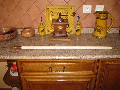

Un fourreau pour canne épée en fréne . Long: 780 ; diam: au plus gros 26 mm au plus fin 16 mm , tourné avec une lunette centrale et une d'appui sur l'AR

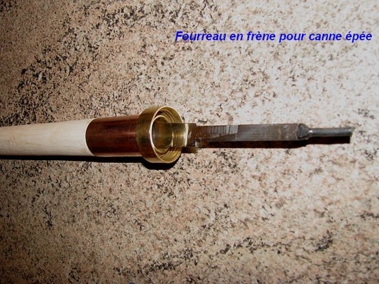

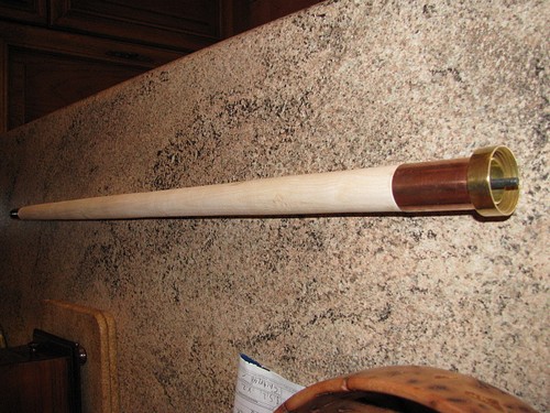

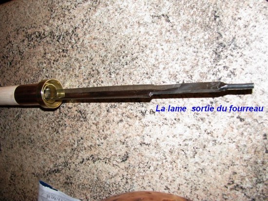

autres photos
