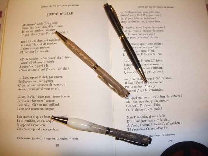

SUJET : Dernière série de stylos
Dernière série de stylos 26 Jui 2010 11:23 #28229
  • herman
  • Portrait de herman
  • sculpteur amateur , débutant en tournage
  • Messages : 483
Sur poêsie Ch'ti !
Ebène, platane et bois de cerf.

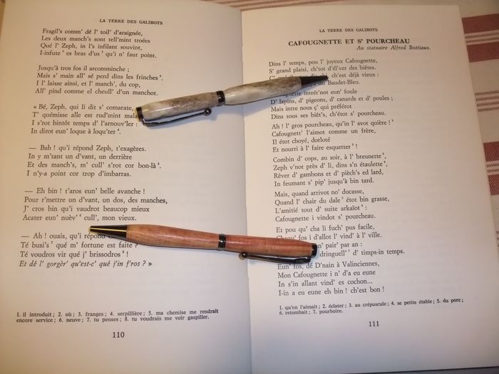

Re:Dernière série de stylos 26 Jui 2010 11:24 #28230
  • herman
  • Messages : 483
Toujours sur du Ch'ti...bois de cerf et bois de rose.

Re:Dernière série de stylos 26 Jui 2010 13:47 #28235
  • Boby71C
  • Portrait de Boby71C
  • Messages : 645
Très beaux stylos Herman. Comment faits tu pour trouver du bois de cerf et est ce difficile à tourner ?
Robert
Re:Dernière série de stylos 26 Jui 2010 14:18 #28238
  • herman
  • Messages : 483
Le bois de cerf , je le ramasse dans les bois quand je vais aux champignons. L'endroit où je vais (secret , bien entendu!) est truffé d'animaux en tout genre.Les bois ramassés sont des "tombées" normales ou des résultats de combats de mâles.
Le bois de cerf se tourne très bien , mais quand on approche du centre , la corne devient de plus en plus spongieuse(les parties grises sur les photos) , alors il faut y aller mollo et parfois y mettre de la colle C.A
du bos tordu cha fait du dro fu...

Re:Dernière série de stylos 06 Juil 2010 21:38 #28373
Joli tes stylos !
J'ai reçu quelques morceau de bois de cerf mais faut il les blanchir, les cuire, ou autre avant de les tourner ?
Re:Dernière série de stylos 07 Juil 2010 18:13 #28412
  • herman
  • Messages : 483
Non , Pierre , le bois de cerf n'a pas besoin d'être bouilli.
Je le travaille brut .
Par contre ,pour la corne de vache , il vaut mieux , pour en enlever l'espèce de moëlle du centre
