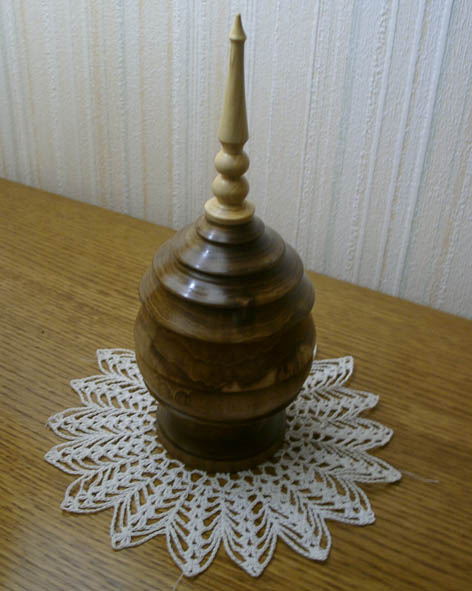

une boîte en cytise Ø 100 mm
Re:pot en cytise 21 Jui 2010 08:37 #28122
Bonjour Raymond , le bois est magnifique , ce qui me gêne c'est tout le dessus en cascade , je trouve qu'il y a trop de "marches " , ça casse la continuité du bas vers le haut :( ; faudrait peut-être aussi la tenir des ses mains pour bien voir car sur une photo cela trompe des fois ...ce n'est que mon point de vue .. ;)

Boîte à bijoux avec justement ces cascades pour y placer des blacelets
différents Ø et une bague sur le haut du fleuron.
malheureusemnt je n'ai pas de photo.

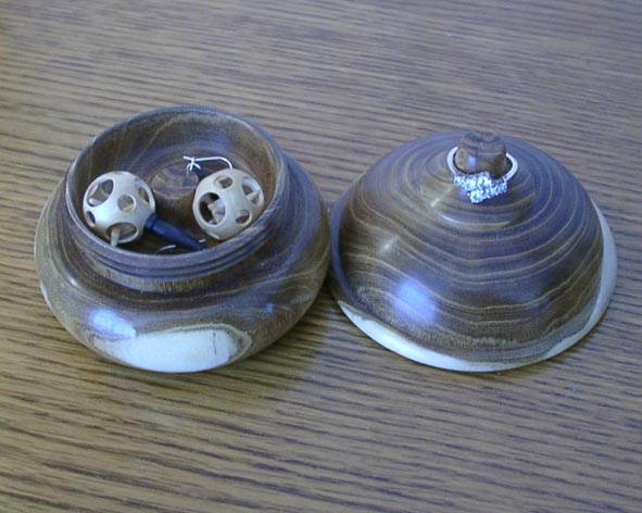

voici une autre photo d'une boîte pour ranger les boucles d'oreille
avec aussi une cascade ou placer un bracelet et une bague
Ø environ 90 mm couvercle à vis et logement prévu pour placer sans risques les boucles d'oreille

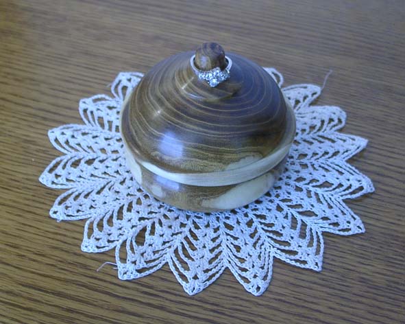

Re:pot en cytise 21 Jui 2010 09:09 #28126
voici la boîte présentoir

Sur ta première boîte tu n'avais pas mis d'explication , c'est pour cela que je la trouvais bizarre , je n'avais pas compris qu'elle était pour des bijoux placés sur les marches , donc avec ces derniers cela doit être d'un bel effet ; mais si tu dois les garnir avec des bracelets sertis de diamants , tu peux vendre le tour avec les accessoires :laugh: :laugh:
La dernière boîte j'aime beaucoup ;)

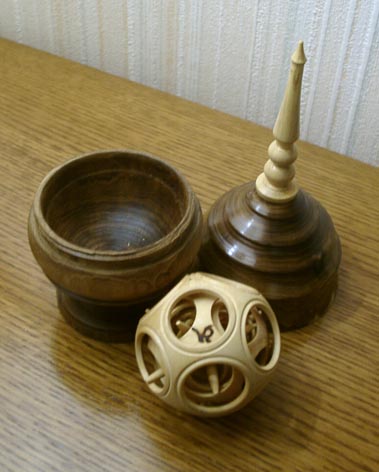

et oui Alain elle est partie avec cela chez un collectionneur qui en a une en jade
voila l'accessoire
trés dificile de faire un beau filetage dans ce bois qui est friable sur de fine épaisseur.Depuis j'ai amélioré les résultats avec une nouvelle fraise (merci bébert).
Re:pot en cytise 21 Jui 2010 13:36 #28131
C'est vrai Roger , même dans le fil du bois le résultat n'est pas toujours excellent , vaut mieux du bois dense ,mais souvent la couleur n'est pas idéale :(
Encore une très belle boule de canton ;)
Re:pot en cytise 21 Jui 2010 22:33 #28144
Bonsoir Roger,
Encore une très belle boite à bijoux avec
ces différents compartiments,c'est vrai que
pour les filetages ce bois ne doit pas être
terrible,car il est très cassant en faible
épaisseur,un peu comme les ébènes,il faudrait
peut être laisser plus d'épaisseur.
