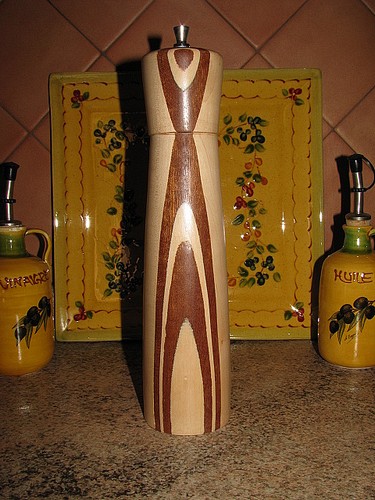

Poivrière avec collage 04 Jui 2010 13:26 #27590
La première en collage , érable et bois exotique ;) , les inserts sciés à la ruban mais jamais réguliers en épaisseur , dommage :( , la prochaine je vais essayer à la circulaire ...la hauteur 250 sur 55 . Maintenant à vos critiques :)

Re:Poivrière avec collage 04 Jui 2010 14:07 #27592
Alain,c'est bien fait et c'est beau
j'ai pas de critique à faire.

bonjour Alain
tres jolis travail et tres beau collage

Re:Poivrière avec collage 04 Jui 2010 17:36 #27597
Beau travail et belle piéce
Je pense que le sciage a la circulaire serai plus appropriée a ce cas

Bonsoir Alain
moi je le trouve très bien et je ne critique pas ce que je n'ai pas fait.
il me semble que u as une kity
une idée pour des épaisseurs essai à la raboteuse , moi je fais des épaisseurs de 2 mm sans problème.

Mereci les amis, vous êtes trop indulgents .... Bernard ,le prochain collage les coupes seront faites à la circulaire ..

personellement j'aime bien on dirais une nouvelle essence de bois les iregularitées

bonsoir,
quoi dire d'autre que félicitation c'est joli.

bonsoir Alain
sincèrement c'est chouette,et j'aimerais bien voir
la prochaine poivrière coupé a la scie circulaire et mis
a coté de celle ci pour pouvoir juger la différence.
selon moi,chacune auras son style et il devrait avoir y
avoir des avis partagés sur le résultat.
en tout cas,félicitations pour cette pièce.
cordialement
patrick

Bravo Alain
Je ne sais pas si tu l'as fait exprès: on a l'impression
de voir un bonhomme qui a les bras levés.
Dans tous les cas c'est une belle pièce.
Félicitations
Philippe
Re:Poivrière avec collage 07 Jui 2010 14:45 #27709

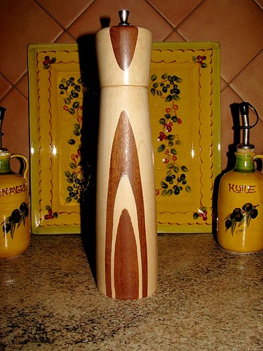

Exact Philippe ;) ; sur l'autre l'on dirait des suppos prêts à l'emploi :laugh: :laugh: ; avec des collages plus ou moins épais on devrait pouvoir découvrir pas mal de desseins ;) .J 'ai trouvé ce moulin sur une ancienne revue de l"atelier bois "

Quelles imaginations vous avez les gars !!! :lol:

BONSOIR RAYMOND
bravo pour se moulin mais il manque les ailes :woohoo:

:) bravo alain je trouve cette poivriere tres a mon gout c est tres reussi cela doit demander de la patience pour une t elle realisations en tout cas super felicitations amitiers @+ patrick ;)

Tout a été dit. Bravo Alain. Moi aussi j' opterais pour la raboteuse.

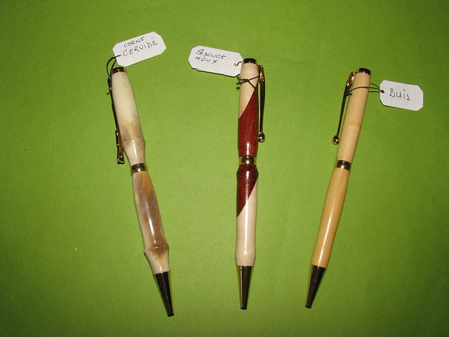

merci les amis pour vos gentils commentaires , aussi je vous envoie mes derniers stylos , une commande .. :(
c'est après-midi , j'ai fait tourné de l'olivier encore un peu vert à un jeune , un veinage et couleurs magnifiques ; si je peux avant qu'il ne l'emporte , je ferai une photo

Très jolis ces stylos Alain.
Ma préférence va vers celui de gauche en bois de cervidé, est-ce qu'il y a des difficultés
particulières pour tourner cette matière?
Je vais demander à un de mes copains chasseur s'il peut m'en procurer.
Philippe

salut,
j'aime bien celui de gauche, mais ils sont tous bien fait en magnifiques.
moi pour l'instant je fais des cylindres pour m'exercer, bientôt ça sera peut être mon tour.
milko

Non philippe , aucun problème , cela se tourne très très bien , un peu comme le buis , à part que ça sent un peu la corne . Si tu trouves de la porosité , tu la garnis avec la super glu liquide , une fois sèche , ponçage dans le sens du fil, 220 et 320 , 400 ou plus fin , enfin cire de carnauba dure ,tour en rapide et lustrage au chiffon de laine ( mon cache col ) :laugh:
Cocomilko , il y a pas mal de vidéos gratuites sur le tournage de stylos avec plusieurs façons de faire ; certains tournent en premier les carrelets après les avoir percés, grâce aux entretoises coniques, permettant de bien centrer , puis collent les tubes ...

bonsoir Alain
de très jolis stylos et comme Philippe,ma
préférence va au premier mais le collage et le choix
des essences employées sur le second est superbe.
bravo
