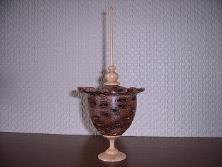

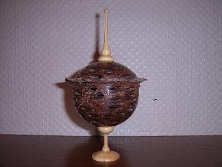

bonsoir à tous
voici une boîte en noix de banksia et buis
Re:boîte en banksia 06 Mai 2010 22:12 #27059
  • joel58
  • Portrait de joel58
  • Messages : 737
bonsoir Roger
tres jolie boite j'aime bien
Joel
cordialement joel
Re:boîte en banksia 06 Mai 2010 22:47 #27063
Bonsoir Roger,
Ta boite et excellente surtout qu'il
n'y a pas beaucoup le choix avec ces noix,
il faut avoir de l'imagination.
Re:boîte en banksia 06 Mai 2010 23:20 #27066
Roger, ta boîte est superbe !
J'aime bien travailler ces noix mais on est limité à leurs dimensions.
Quelle épaisseur as tu ?

Re:boîte en banksia 07 Mai 2010 08:32 #27072
Roger , j'aime beaucoup ce vase , bravo , j'en essayé d'en tourné et arrêté car je ne sais que faire avec , là tu m"as donné une bonne idée.......
Re:boîte en banksia 07 Mai 2010 11:05 #27073
Roger,
Idem pour moi,j'aime ce vase,et je
trouve que l'association de l'if va
très bien avec,le profil est très beau.

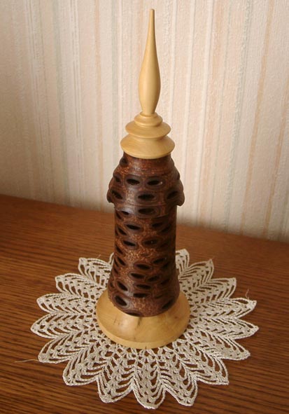

Re:boîte en banksia 07 Mai 2010 19:23 #27081
roger vuillermoz écrit:
Bonjour Pierre
j'ai laissé 4 mm environ pour l'épaisseur et vraiment descendre plus fin je n'ai pas essayé car en plus il y a une grande fragilité dans le milieu puisqu'elle a été attaqué par un rongeur.
que penses tu du mariage avec le buis ? ou le If
Bonsoir Roger et tous,
J'arrive à 2 mm mais en collant les alvéoles à la CA car ce sont elles qui se détachent souvent.
J'aime beaucoup avec du buis et l'if aussi. Je te poste une ou deux photos.la première c'est du houx ( pied et fleuron )

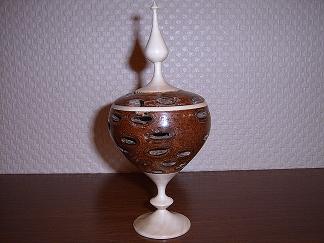

Re:boîte en banksia 07 Mai 2010 19:24 #27082
Celle ci c'est du buis
Re:boîte en banksia 07 Mai 2010 19:26 #27083
ici de l'aubépine
J'ai essayé avec du wengé mais ça n'est pas beau donc j'ai changé.
En if je n'ai plus et je ne retrouve pas de photos !

Re:boîte en banksia 07 Mai 2010 21:05 #27086
Bonsoir pierre et vous tous
très jolie ces boîtes quelles sont les
dimensions extérieure une fois tournée ?
Je trouve que le houx va trés bien aussi.
Re:boîte en banksia 07 Mai 2010 21:59 #27087
Bonsoir Pierre,
Elles sont superbe tes boites,ma prefèrée,
la première avec le fleuron et pied en houx,
les autres sont très bien aussi.
Quelles dimensions ?

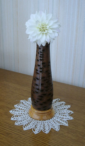

Re:boîte en banksia 08 Mai 2010 08:47 #27090
  • Père DENIS
  • Portrait de Père DENIS
  • Messages : 563
Voici plein d'idées et des superbes réalisations
J'aime beaucoup le vase et la première boite , l'association avec un bois clair est excellente
Pour le vase tu as travaillé avec une lunette ou juste en mandrin ?

Re:boîte en banksia 14 Mai 2010 08:16 #27160
Bonjour Denis
avec du retard,
pour le vase ou plutot le soliflore sur une longueur de 20 cm, je perce et je mets un axe qui rentre dans le trou, ce qui donne de la rigidité pour le tournage extérieur.
