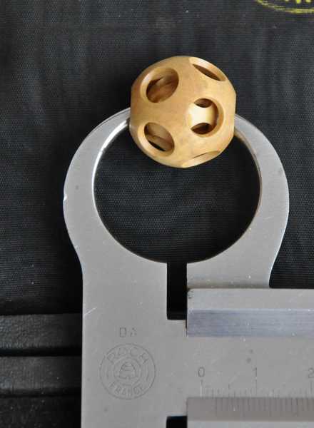

SUJET : Boule étoilée 20 m/m (hexaédre)
Re:Boule étoilée 20 m/m (hexaédre) 11 Fév 2010 09:58 #24573
  • Gérard BERGER
  • Portrait de Gérard BERGER
  • Messages : 418
deux millimètres et demi.
Quatre boules

Bonjour à tous , Gérard sur cette mini boule , combien en as-tu à l'intérieur ? ;)
Re:Boule étoilée 20 m/m (hexaédre) 04 Mai 2011 12:42 #42864
Bonjour Gérard,
Deux millimètres ou deux centimètres ? :blush: :laugh:
Impressionnant en tout cas, bravo !

J'espère ne pas me tromper, d'après mon expérience sur la question j'ai retenu les indications suivantes:
Les miniboules de Paul font 21 mm, mais il en a fait également un jeu d'outil pour boules de 22 mms . Le nombre de coquilles (avec celle de l'extérieur) est de 3. Je n'ai pas encore vu de miniboules faites par Paul avec 4 coquilles. En effet l'outil pour faire le cône est calibré pour aller jusqu'au centre et laisser la place à l'outil n°3 pour bien séparer la 3° coquille.
Ces miniboules avec 3 coquilles intriguent, le travail est stressant et surtout le résultat quelque fois aléatoire......

Merci Vemonta pour ces renseignements ; je me trompe ou l'on se connaît dans le 34 ? :)
