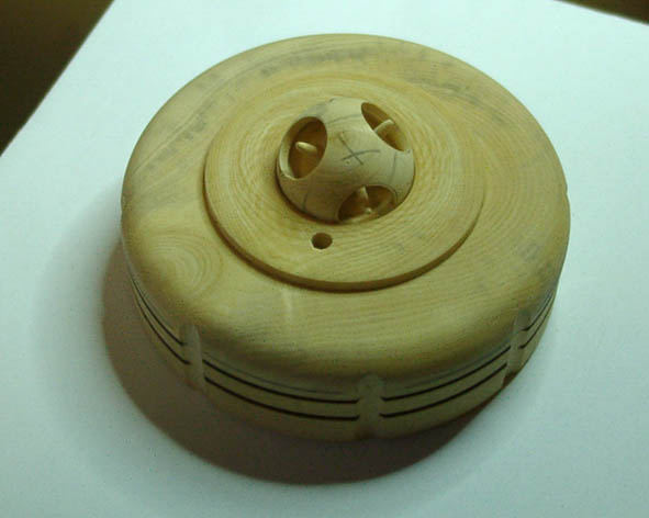

Boule étoilée 20 m/m (hexaédre) 09 Fév 2010 13:28 #24518
avec beaucoup de mal et malgré avoir été conseillé par Jean Claude que je remercie de nouveau.
avant d'en arrivé là il a fallu faire les outils, le mandrin pince boule et surtout le tracé sur une boule de 20 m/m
mais j'y suis parvenu, maintenant il faut améliorer la finition et passer à une autre étape

Bonjour Roger,
C'est toujours magnifique , mais je n'ai pas tout compris ; c'est quoi l'ensemble qui est en dessous de la boule ?
Comment ça marche ? les crans du tour et la vis dessus ?
Re:Boule étoilée 20 m/m (hexaédre) 09 Fév 2010 20:02 #24530
BRAVO ROGER !!!;) , elle est super ta petite boule ; tu as fait un mandrin avec l'intérieur amovible , c'est à dire avec des coquilles que tu changerais suivant le diamètre recherché ?
Re:Boule étoilée 20 m/m (hexaédre) 09 Fév 2010 22:09 #24534
Bonsoir à vous
Pére Denis
la boule est posée sur le dessus du mandrin pour la photo et les crans servent pour faire le bon serrage de l'écrou qui serre la plaque qui sert la boule et la vis est là simplement pour empécher de tourner la plaque qui appui sur la boule.

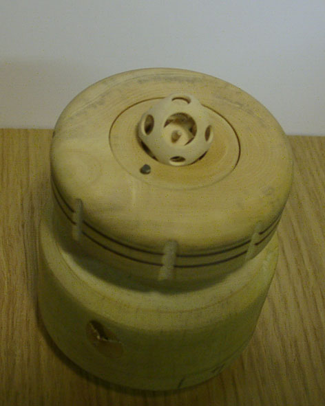

Pour Alain
c'est pour dans le futur le petit mandrin multiboule comme j'ai fais faire le gros mandrin de 50 à 100 m/m
car j'aii contacter mon pote qui a déjà le plan et qui dés qu'il aura du temps me le fera et comme d'habitude il choisira les pièce qui lui plaise pour agrémenter son intérieur, chez lui sa devient ma seconde expo permanante mais il est heureux ainsi.
voici la même en cours d'excécution

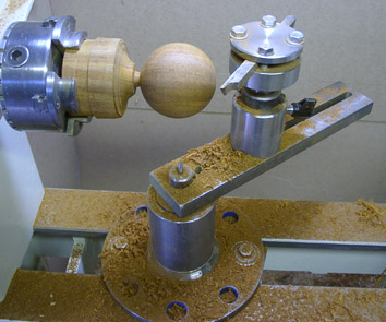

Bonjour à tous , Raymond ton ami va te faire un mandrin en fer ou en bois ? c'est toi qui a fait celui-ci ? la sphère tu l'as tournée en quoi ? buis ?

Bonjour Alain
mon ami va me faire un mandrin en fer et aprés je fabrique les cages en bois, buis ou autres essences.
celui qui est actuellement utilisé est fait par moi il est tout en buis avec filetage maison.
quand à ma sphéreuse elle est entièrement en métal

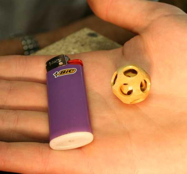

plusieurs boules l'une dans l'autre,j'ai des photos ,
mais pas celle la ,je vais essayer de te trouver ça.
la sienne fait 20mm,je l'ai vu.
Re:Boule étoilée 20 m/m (hexaédre) 10 Fév 2010 21:03 #24558
Bonsoir François
j'aimerais bien avoir cette photo et si tu l'as vue combien de coques sans compter l'extérieure et la petite boule du milieu?
et le diamétre je pense que c'est 22 m/m ? à confirmer
je pense que la boule de canton de Paul est beaucoup plus délicate à réaliser qu'une boule étoilée

Re:Boule étoilée 20 m/m (hexaédre) 11 Fév 2010 07:36 #24567
  • Gérard BERGER
  • Portrait de Gérard BERGER
  • Messages : 418
Celle de Paul
Re:Boule étoilée 20 m/m (hexaédre) 11 Fév 2010 08:04 #24569
Comment Roger , tu ne veux plus faire des boules de 2Omm ?
Re:Boule étoilée 20 m/m (hexaédre) 11 Fév 2010 09:18 #24570
Bonjour Gérard
puisque que tu as une boule le diamétre c'est combien ?
à l'intérieure 1 ou 2 coque plus la petite boule ?
merci de répondre à ces questions
