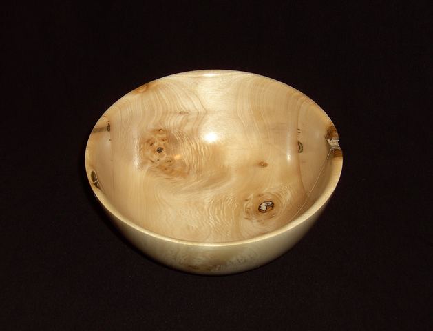

Travail de cet après midi.
Coupe en érable avec des taches ondées et qq mini-loupes.
Très content du résultat.
@Raymond: regarde la taille de l'empreinte :woohoo: j'ai réussi ! :laugh:

Du beau travail Augustin ;) , belle pièce mise en valeur par cet érable loupé je vois que toi aussi tu fais des empreintes peux profondes ; suffit quelle soit parfaite c'est suffisant , la preuve ;)

Augustin, tu faits partie des pros sur notre merveilleux forum.
Un travail d'une grande qualité. Bravo

Beau travail,je vois que tu as même fait la
rosace sous ta coupe,c'est un travail soigné.

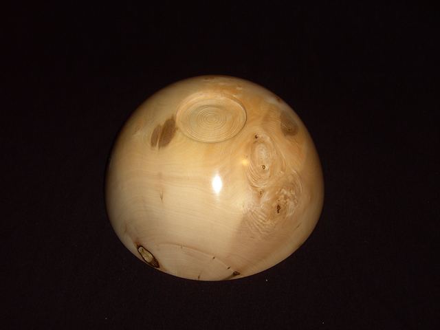

Tout est parfait sauf !
C’est quoi ce fond, tu aurais du supprimer la prise de mandrin, Raymond n’a rien dit ?:laugh:

@Gérard, Raymond ne l'a pas encore vu je crois, je m'adressais à lui car avant de le rencontrer mes empreintes faisaient 10 mm de profondeur et ça à choqué Raymond donc maintenant j'essaye de réduire au max avec ici 5mm.
Pour ce qui est du fond, je n'ai pas de plateau de reprise donc pour reprendre sans c'est difficile et puis lorsque l'empreinte est discrete ce n'est pas non plus horrible.

Bonjour Augustin , de garder l'empreinte cela permet aussi de mettre la nature du bois , la date ,ton empreinte , et quelques fois reprendre la pièce pour un réajustage ......

Négatif Alain, c’est pas beau.:dry:
Augustin tu n’as pas besoin de plateau de reprise, le maître « Raymond » t’expliquera.

Bonsoir à tous ; Gérard , peut-on savoir comment ? à moins que cela soit un secret:P

Je n’ai pas de secret, c’est une reprise entre une forme et la contre pointe, on finit le fond et il restera juste une petite carotte qui disparaîtra d’un petit coup de bédane suivi d’un ponçage.

@Gérard je n'y avait pas pensé :blush: :mais c'est une bonne solution.
Re:Coupe en érable 21 Déc 2009 09:46 #23139
Bonjour Gérard , si j'ai bien compris :blush: , tu laisses une carotte qui te servira à reprendre ta pièce pour enlever l'empreinte ? Mais si c'est cela , cette carotte ne risque pas de se casser ? amitié @lain

L'empreinte du mandrin ne me gène pas si elle n'est pas trop profonde et ici 5 mm c'est bon. Tu peux y mettre ta signature et l'essence du bois, c'est ce que je fais et le client aime bien car ils ne se souviennent pas toujours de quel bois il s'agit

Pierre, rien n’empêche de finir le fond correctement et d’y inscrire l’essence et la signature, je trouve qu’ainsi la pièce est terminée.:)

Oui ,mais la carotte rend "aimable"

La forme ou pas la forme de l'emprunte mandrin ???
Un avantage quand même, le vase , la coupe ... porte sur un anneau et non sur un disque , ce qui en cas de déformation du bois , même minime permet de garder un contact plus stable non gauche donc .
Bon ca vaut ce que ca vaut ....

Gérard,terminé comme chez Ikea ? Pas pour moi, je préfère laisser l'emprunte. Mais ce n'est que mon avis perso.
