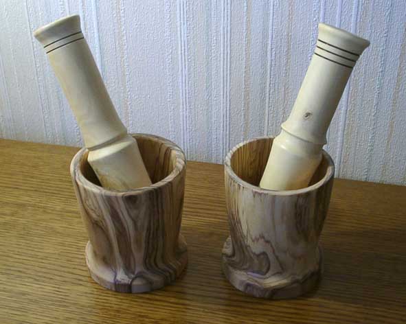

J'ai trouvé de l'olivier 08 Déc 2009 21:17 #22789
Bonsoir à vous
et encore un grand merci à ce tourneur (Roger)
de marseille qui m'a donné ce morceau d'olivier.
j'espére en avoir fait bon usage.
pilon en buis

Jolis tes deux petits mortiers , Roger , comment as-tu trouver le creusage ?
Re:J'ai trouvé de l'olivier 08 Déc 2009 21:55 #22792
Bonsoir Alain
ce n'est pas un creusage profond ( 9 cm) et avec mon outil perso sa c'est très bien passé.
ce rondin de 14 cm de diamètre était bien droit et sans trou ni crevasse et surtout bien sec (15 ans à l'abrit au dire de mon donneur)
Très agréable à tourné, odeur parfaite mais ce bois est coriace mais avec le VIC 150 la tenue est bonne
donc j'en redemande
avis au amateur
salutation

très beau bois, dans les Landes pas d'Olivier :(
Jolis réalisation, j'aime bien la couleur des pillons.

très joli comme bois

Bonjour Roger ce sont de belle pièces,et le bois magnifique ..:)

C'est un bois très joli,j'aime beaucoup
ces veinages et couleurs ,sympa .

Très beau travail Roger, le mariage Olivier/Buis est très agréable et le travail est irréprochable.
Les veinages de l' Olivier sont très beaux.
Robert

Belle forme Roger !
Très bien travaillé, quelle est la finition ? (brute je suppose)

pour la finition juste une couche de mélamine cellulosique.

Intérieur-extérieur ou juste l'extérieur ? c'est pas alimentaire la mélamine cellulosique non ?

la cellulose n'a jamais tué personne, mais pour être tranquille je ne fais que l'extérieur.
De toute façon sur les fêtes médiévales les éventuelles acheteurs prennent n'importe quelles essences pour manger dedans, même si je fais une information sur nocivités de certaines essences.

Il existe une mélamine vendue alimentaire à la maison du tournage ....
Proterra Resit 1 litre
Agrandir l'image
Prix : 27.50 €
Produit de finition respectueux de l\\'environnement.
Quantité:
DescriptionTémoignagesProduits complémentaires
PROTERRA RESIT 1 LITRE
Fond et finition applicableau chiffon, pinceau et pistolet, à base de gomme laque, d\\'huile naturelle, de cire et d\\'alcoolde fermentation.
Utilisable sur pièces tournées, meubles et jouets d\\'enfants, meubles d\\'habitation et lambris.
Aspect uniforme et légérement brillante, pouvant être poli pour plus de brillant.
Séchage rapide, toucher ciré optimal.
Alterntive écologique à la mélamine.
Les produits de finition Proterra ne contiennent pas de matières dangereuses pour la santé, pas de substances nocives selon l\\'annexe 1 dela ChemVerbotsV. Ils sont exempts de fongicides, bactéricides, insecticides et de métaux lourds dangereux.

Très jolis ces mortiers. Le mariage des deux essences de bois est très réussi. Bravo
