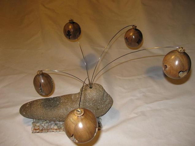

Bonjour les amis
Pour le téléthon de Gaillac 4,5,et 6 décembre j' ai fait un mobile qui sera mis en vente au profit du téléthon.
Les boules : diamètre 65 mm en noyer et en assemblage dissocié. Tournage intérieur et extérieur
Venez nombreux à notre téléthon.

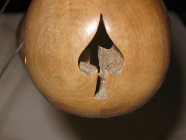

Détail d' une boule

Le support est un galet trouvé dans le Tarn

Excellente idée , très sympa
As tu une gamme de motifs pour les découpes ou bien est ce de la création à chaque fois?

Bonjour Père Denis
Je ne comprend pas ta question ; tu parles de découpe, il n' y a pas de découpe c' est 100% tournage
Je me suis amusé à faire les couleurs du jeu de cartes et un sapin mais tout est permis.

Oui ce sont les figures ; sapin , pique etc..
J'avais essayé d'en faire en plus grand dans du sapin mais j'avais vu trop grand .:S
Je voulais faire quatre boules avec dans chacune, pique, carreau, trèfle et coeur et ensuite prendre un coté de chaque pour obtenir une boule avec de chaque coté pique , carreau , trèfle , coeur;
Mais cela suppose que chaque coté est découpé en biseau et donc en huit et non plus en quatre.:silly:
Je referrai l'essai peut être un jour.

Très beau j'aime beaucoup le fait qu'elle soient suspendues tout en étant relié à la pierre.

Bravo, c'est du beau travail tout en dissocier c'est pas facile et c'est une exélente idée sur des tiges souples.

Très bonne idée avec cette réalisation très aérienne. Espérons que le prix sera en conséquence pour cette noble association .

Oui je vois ce que tu veux dire. J' ai 4 boules comme le montre ma photo.
Je les coupe en quatre suivant les diagonales des collages existants.
J' extrait donc les motifs
Je réassemble un motif de chaque boule pour faire une boule qui comporte les 4 couleurs du jeu de cartes. Il manquera du bois, l' épaisseur du trait de scie et il faudra reprendre la sphéricité.
C' est jouable. Dis moi si tu as réussi, ça m' intéresse ainsi que les autres j' en suis sûr.
