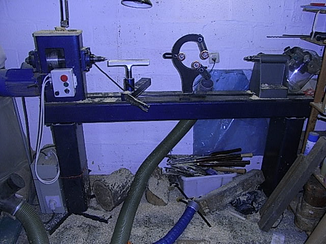

Voici une photo de mon tour, elle n'est pas très bonne mais l'éclairage n'est pas top dans le garage.
Il est réalisé avec des tubes rectangulaires assemblés par des boulons et j'ai soudé deux plats rectifiés à froid au dessus pour permettre le glissement du porte outil et le pivotement/déplacement de la tête. J'ai monté un variateur de vitesse sur le moteur pour pouvoir utiliser un moteur triphasé, faire varier la vitesse autrement qu'en changeant les poulies et alimenter le tout en 220 V mono.

C'est bien du Black Wood, j'ai retrouvé l'étiquette.

merci pour le non du bois et félicitation pour la fabrication de ton tour a tu beaucoup de connaissance metalleux

j'ai appris à souder et à tourner le métal. Pour les poulie en alu, c'était bien utile.

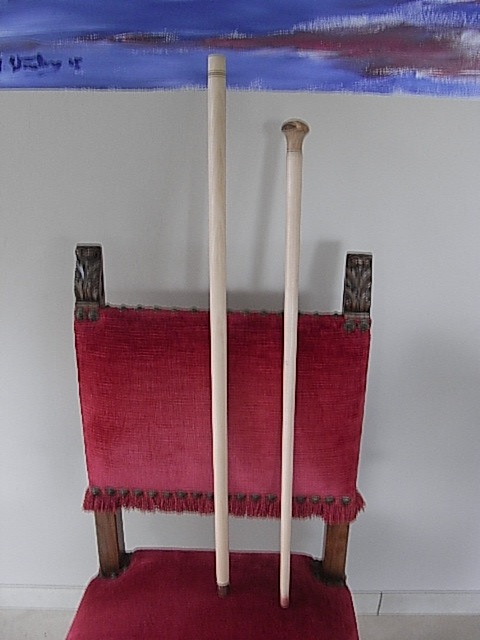

Nous parlions de cannes il y a quelque temps, voici mes deux premières. Incomplètes car il manque encore les pommeaux, mais ça avance. En tilleul.
Re:Un nouveau 05 Nov 2009 14:19 #21546
Bonjour Waterloo,
Félicitations pour la fabrication de ton tour
qui a l'air d'être robuste.
Très jolies cannes,penses tu que le tilleul sera
assez résistant à la longue ?
j'aurais plus vu un bois avec une plus forte densité
genre frêne,chêne,hêtre,à voir!!!

Re:Un nouveau 05 Nov 2009 14:46 #21549
Chapeau Pierre pour ton tour , un vrai pro !!;) ;) tu as calculé à combien il te revenait ? Tu dois prendre ton pied sur du matériel comme cela ; son poids ? la marque de la peinture ? ( non là je délire:laugh: :P ; Pour les cannes ce n'est pas évident à faire même avec une super lunette comme tu as sur ton tour ( fabrication maison ? ) j'en ai faite une en frêne avec le pommeau en cade pour un ami handicapé ,elle est très résistante , je dois en faire une autre en noisetier qui va bien^aussi pour ce travail...encore une fois chapeau pour tout;)

Le tour est superbe, j’ai moins aimé la pince étaux pour le porte outils.

ok pour la pince, mais elle est bien pratique ... :laugh: :laugh: :laugh:
Et pout le tour, il est recouvert d'une couche d'Hamerit bleue Pas une trace de rouille après déjà 15 ans. Et oui, le temps passe.
