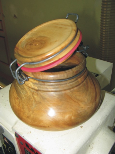

Bonjour à tous,
un cadeau pour mon beau-père, une tabatière version "bocal" en tilleul. Le premier creusage que je fais !
A bientôt
CRICRI

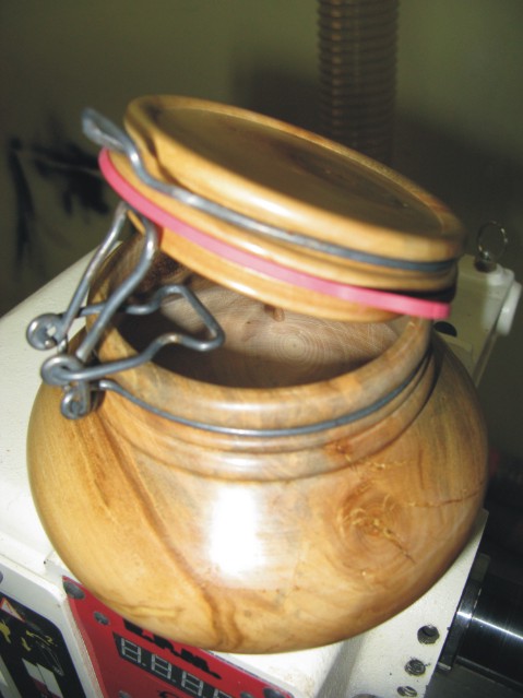

Une autre photo

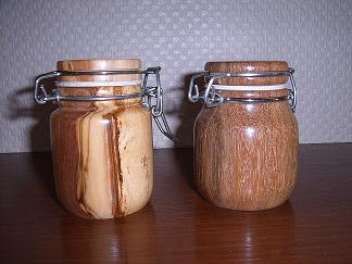

J'en avais fais aussi mais le tien a une forme très jolie

  • Messages : 935
Bonjour Pierre DG
Très belle réusite,cela ressemble plus à des pots à conserve,d'une autre époque car aujourd'hui rare se font encore nos bonnes conserves!!!!!.Que se soit les pots où la tabatière cela sort du quotidien
Merci à vous deux

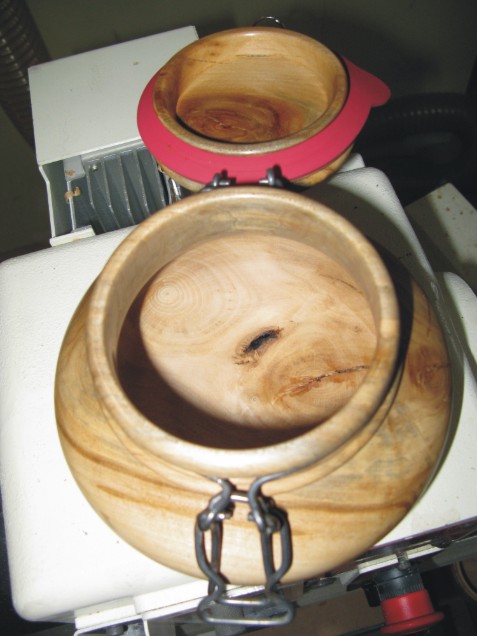

Bonjour à tous et merci pour vos encouragements.
Une photo de l'intérieur pour Raymond. Le creusage a été effecué avec plusieurs outils, une méche de 35 pour le centre et marquer la profonduer à atteindre puis un bédane pour l'élargir. J'ai utilisé ensuite un anneau termite puis pour les parties inaccessibles, un outil de creusage col de cygne à coupoir. Finition à l'abrasif mais pas de vernis ou autre chose qui pourrait altérer l'odeur du tabac.
Vos bocaux sont superbes Pierre, j'ai envie d'en faire une petit car j'ai trouvé des ferrures à terrine, à suivre...
