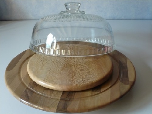

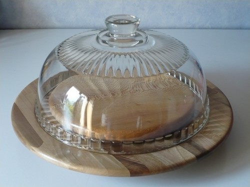

Plateau à fromage réalisé dans une chute de plan de travail.
En fait c'est la découpe de l'évier.Le plateau du milieu en
platane est tournant, grâce à un roulement de récup.

Bonsoir Philippe
trés bien ton plateau à fromage, je trouve que tes bois sont trés bien choisi
, la finition est bien
donne nous les diamètres si tu veux bien

Bonsoir Philippe ,
Ton plateau à fromage est superbe,pour la cloche
en verre tu l'as acheté ou ?

Les bois sont très beaux.
Bravo

Les diamètres:
350 mm pour le grand plateau,230 pour le petit et 270 pour la cloche.
La cloche aussi est de la récup,mais il me semble qu'on doit trouver
ce genre d'objet dans les magasins Babou Giffi.........
Merci pour vos compliments.

Bonjour Phillipe,très belle réalisation,choix des couleurs & finition
et en plus utile,bravo..:) :)

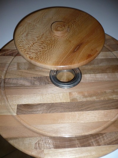

Bonjour Philippe , j'aime bien , le choix des essences , le collage parfait et le côté utile , bien ! tu dis avoir mis un roulement , le dessus s'enlève ? pourrais tu nous montrer le principe ? merci @lain

Je trouve que l'idée du dessous d'évier est bien belle , de plus c'est un beau morceau
Belle réalisation

belle idée de récupération, très joli et utile.

Pour Alain
Le roulement est emboité a serre dans le grand plateau,le "tenon" du plateau supérieur a un très léger jeu pour pouvoir être démonté et nettoyé.
Quand au collage ça n'est pas moi qui l'ai fait:la chute du plan de travail
était telle quelle.
Re:Plateau à fromage 28 Oct 2009 18:07 #21193
La photo était trop grande.
Nouvel essai

Merci Philippe , mais je n'ai pas de photo ?
