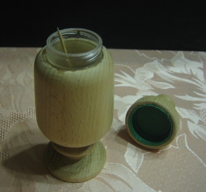

Comme promis, voici ma petite réalisation avec le nouveau nez au pas de 33x3.5mm
Sur la merveilleuse idée de notre cher ami Alain, j'ai utilisé un filetage de bouteille de jus de fruits J---r.
Bon Week end à toutes et tous
N'oubliez pas de retarder vos montres et pendules.
Robert

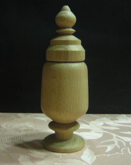

La suite
Re:Boite à piques à apéritif 24 Oct 2009 21:54 #21049
Bonsoir Robert,
Je vois que tu as bien retenu la leçon
de notre ami Alain c'est très bien ,ta
petite boite est bien faite ,le tour à
l'air de fonctionner correctement .
Merci pour le rappel du changement d'heure.
Re:Boite à piques à apéritif 24 Oct 2009 23:24 #21053
Bonne idée notre Alain, j'ai déjà fait des boîtes avec son système qu'il m'avait montré et moi aussi je trouve son truc génial.
Bravo pour ta boîte à piques !
Re:Boite à piques à apéritif 25 Oct 2009 09:11 #21057
Belle boite Roby ça me plais bien,maintenant il suffis juste de tourner les pics :laugh: :laugh:
Re:Boite à piques à apéritif 25 Oct 2009 09:35 #21058

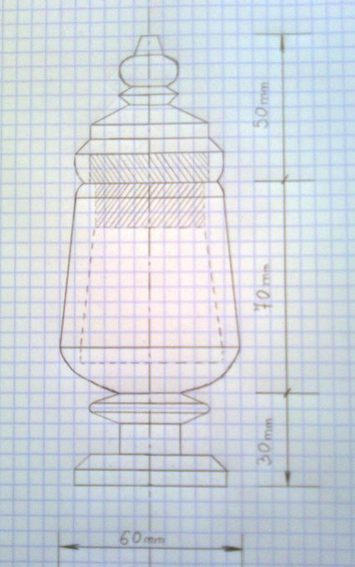

Voici un petit croquis pour les proportions, pour aider les débutants dont je faits partie.
Suggestion:
Il serait peut être bien de créer un post spécifique aux croquis de nos réalsations, sans commentaires, seulement les croquis.
Est il possible de mettre des Pdf sur le site ?
Bon Dimanche
Robert

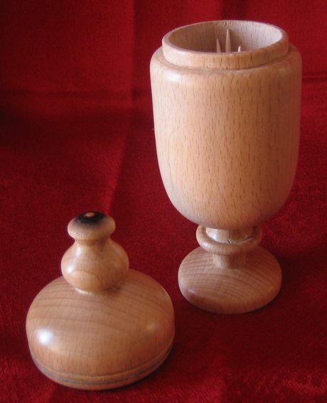

Nouvelle boite à piques à apéritif, plus précise, le bouchon tient si l'on soulève en le tenant.
Avec celle ci, j'entre également au club de la case, car en creusant, je suis allé un peut loin et crac, à refaire. C'est le métier qui rentre.
A vos critiques.
Robert

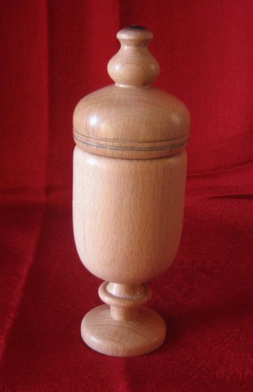

Seconde vue
Re:Boite à piques à apéritif 14 Déc 2009 16:18 #22950
Belle boite Roby mais tu auras du mal a prendre les pics,car trop profond:laugh: :laugh:
Re:Boite à piques à apéritif 14 Déc 2009 20:09 #22958
Bonsoir Boby,
Même remarque que Raymond, je rajouterai juste une reamrque sur le pied qui est un peu faible en diamètre et le couvercle qui l'est un peu trop à mon avis.
