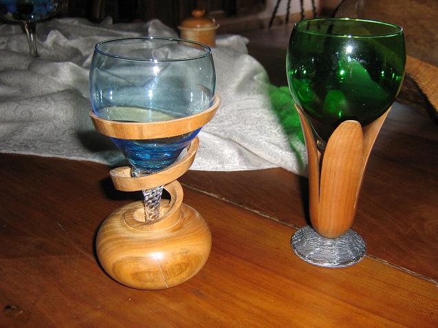

Ci joint des pieds en bois qui remplacent les pieds en verre cassés. C' est une façon de faire du recyclage !

Bonsoir Jean
celui de droite tournage dissocié mais celui de gauche
mon imagination irait jusqu'a dire que tu as tourné un petit vase et en suite tu traces et tu découpe, peux me confirmer ta méthode.

roger vuillermoz écrit:
Bonsoir Jean
Bonsoir Roger
Tu as tout compris. Celui de droite tournage dissocié, pied rapporté , celui de gauche à partir d' un petit vase j' ai tracé la spirale et j' ai découpé le surplus de bois.
Le tracé de la spirale est fait par la méthode des méridiens et parallèles (voir les bouquins de Gérard Bidou qui expliquent les tracés de spirales sur des surfaces convexes ou concaves)

Bonjour Jean
une autre question, quel scie as tu utilisée pour avoir un trait de scie impécable ?

Mon cher Roger
Je n' ai pas utilisé de scie. Il n' y a pas la place de passer une lame de scie. Après la phase de tournage c' est du traçage et de la sculpture avec les moyens du bord ! Rien de plus. Les bords ne sont pas bruts de sciage, il y a de l' abrasif !avec de l' huile de coude !

Re:Verres à pied cassés 07 Oct 2009 07:50 #20398
donc traçage, burin et gouge, ayant fait de la sculpture je te dis double bravo pour ta dextérité car cette pièce est fragile à travailler et quelle patience.
