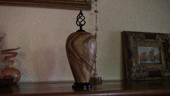

photo encore réduite du vase en sophora décrit ci dessus

Magnifique,manque juste un peut d'explications,bois taille,etc.........

hauteur 310 mm et diamètre 125 mm

Ils mettent la barre très haut les Albigeois,:) très belle pièce, mais la photo serait plus belle avec un fond uni.

Re:dernière réalisation 19 Sep 2009 06:43 #19779
Bonjour Aftabus
bravo pour cette pièce dommage que la photo soit surexposée, mais tu vas nous en faire une autre.
pour le bois je me demandais ce que ca donnait, car hier on m'a apporté 3 morceaux de "saphora du japon" arbre centenaire trés long à pousser, apparament bois lourd et compact.
ton bois était il sec ? car l'élagueur m'a dit que ce bois ce fend comme le lilas ?
et toi qu'as tu constaté ?

Bonjour Gérard
pas facile de faire admettre ou comprendre ,que pour présenter une oeuvre , qu'il faille la mettre sur un fond neutre et soigner l'éclairage.
Dommage...
car ce vase est superbe .

Effectivement la photo n' est pas réussie. J' en ferai une autre. Dans mes messages précédents où il n' y avait pas de photo je disais que le bois était du Sophora et que l' inspiration venait du site de Stuart Mortimer , site qui vaut le détour.
Mon bois n' était pas très sec mais le fait de le creuser, paroi de 5 mm environ, il a bien séché sans se fendre (juste une très petite )
La partie supérieure est en bois aussi.Tourné. Elle m' a demandé beaucoup de temps de sculpture
Aftabus

Tu veux parler de la "poignée" noire ?
j'étais persuadée qu'elle était en feraille.
En ce cas quel bois se prète à une sculpture aussi fine et comment as tu sculpté avec des gouges et nérons à main ? Je suppose que tu avais dégrossi d'abord en tournant. Mais ensuite la scie à chentourner pour ouvrir l'intèrieur et enfin un néron ?
Me gourre-je ?
Et le pied : Quel bois , le mème que le "fleuron" ?

Bonjour Aftabus,
Une très jolie pièce,la photo est un peu sombre
pour l'apprécier pleinement,ce bois que je n'est jamais tourné
a l'air magnifique se tourne t-il facilement ?
et le bouchon,comment tu t'y ai pris pour le réaliser ?

En réponse à Le Riolu et à Michel qui me demandent des compléments d' information sur les deux pièces que l' on voit sur la photo, j' ai l' intention de les photographier sur fond uni comme préconisé par l' un de nous dès que j' aurai retrouvé un appareil photo car on a volé le mien

fm29 écrit:
Bonjour Aftabus,
ce bois que n'est jamais tourné
Ce bois est un Sophora que l' on m' a donné. Paraît-il que c' est un petit arbre aussi appelé frêne pleureur ?
Il se tourne très bien et on a un beau poli, sans parler de son magnifique veinage.
Le bouchon est en merisier. Pour sa partie centrale j' ai tourné une forme de poire. Par la méthode des méridiens et des parallèles je dessine les branches en hélice. Chaque branche (il y en a 4 ) fait un demi tour. Ensuite il faut enlever tout le bois entre les branches et au centre avec les moyens du bord :! mini arbortech, rifloir, fraise de dentiste (ou autre fraises) sur flexible (genre dremel ) etc. Rien de compliqué ........seulement de la patience

Bonsoir Aftabus,
Merci pour tous ces détails,j'ai bien compris,
c'est très clair,mais faut le faire.

Pourrais tu nous mettre des photos plus détaillées du bouchon qui a dû te demander beaucoup de temps pour le confectionner.
Robert
Bonjour Boby
Je suis à la recherche d' un appareil photo. Dès son acquisition promis je t'en enverrai
