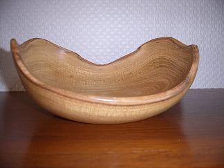

Bonsoir à toutes et tous,
Mes deux dernières coupes
en robinier

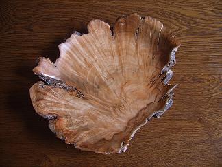

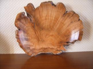

en souche d'olivier
J'attends vos avis !

MAGNIFIQUE !!
On dirai presque un coquillage.

Bonsoir Pierre DG,
C'est superbe belle finitions ,et bois
magnifique,j'aime beaucoup.

Bonsoir Pierre
Trés belle pièces
j'aime beaucoup le robinier
comment fais tu pour la finition intérieure de la coupe?
car même en faisant un bon travail à la gouge il faut faire une belle finition.

que des beaux tournages , belle finition , BRAVO Pierre ;) , les dimensions ?

Salut PDG,les deux me plaise bien .

Tout d'abord merci pour vos commentaires.
Roger,pour la finition intérieur je fais de mon mieux avec la gouge pour ne pas avoir à poncer de trop puis je ponce à grande vitesse +/- 3000 tours pour ne pas sentir les différences de niveaux puis j'achève à la main puis shellawax crème que je fais chauffer à 3000 tours puis achever au ban de polissage.
Alain, la coupe en robinier fait 200 mm de diamètre, 5 mm d'épaisseur et 80 mm de hauteur au plus haut
la souche d'olivier fait 290 mm de diamètre et 9 mm d'épaisseur, je n'ai pas osé faire plus fin de peur de tout rater.
Re:Mes dernières réalisations 12 Sep 2009 07:11 #19568
c'est sur que plus fin , tu en aurais eu plusieurs....déjà que ça vibre assez.
