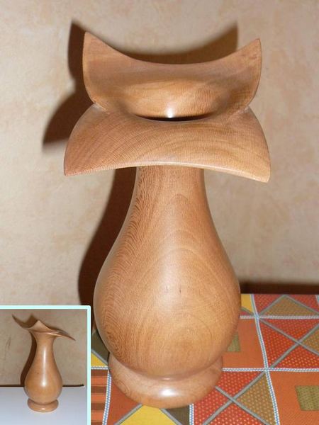

Bonjour à tous,
Que de belles choses ont été faites durant juillet par tous les amis tourneurs.
Voici pour ma part un petit vase en hêtre avec une collerette en pétale de 20 cm de haut.
C'est un essai d'une variante de la manta.
Cela ne se voit pas sur la photo, mais l'intérieur est creux et suit le contour externe du vase.
Il a été creusé par le pied qui a été ensuite fermé par l'embase.
Bonnes vacances à tous.
Bien amicalement.

Superbe travail.
Un petit tube en verre à l'intérieur et quelques petites fleurs dedans et ça fera un ensemble parfait.

Bien le bonjour,
Je vais critiquer vu que c'est aussi le but d'un forum, et sans doute que c'est plus facile devant son écran que devant son tour (à bois).
Sans oublier que les goûts des uns.... :
J'aime l'idée du vase manta, aucun reproche sur la réalisation (sauf peut être le fait de creuser par en-dessous), mais pourquoi se compliquer la vie en creusant par au-dessus B)
Il n'empêche (vu que j'aime les lignes épurées) que le pied du vase avec sa tore me gêne, il aurait été plus "stylé" dans la continuité de la courbe.
Quant à "mantifier" le col, j'aurais bien "imaginé" de composer 4 pétales, voire 6, mais cela n'engage que moi.
Du coup je me dis qu'il va falloir que je mantifie aussi quand j'aurai le temps, mais comme je pars bientot en stage pour pas tourner rond, je verrai cela au retour (pour autant que j'arrive encore à tourner rond).:S
Au plaisir et bonne continuation.

Bonjour Pére DENIS
la critique est facile etl'art est difficile.
je me garderais bien d'émettre une critique vue que je ne suis pas capable d'apréhender cette forme de tournage (manta).
Pour moi cette pièce est parfaite et le bois très bien choisi.
peut on avoir les dimensions Hauteur et diamètre.
j'ai comme l'impression que le diamètre du haut du vase (manta) est plus gros que l'enflure du vase?

Bonjour à tous et merci pour vos remarques pertinentes
Roger, je suis parti d'un carrelet de 9 cm sur 20cm et les pétales ont pratiquement restés dans le carré alors que le corps est tourné ce qui effectivement donne une impression d'être plus petit.
Franck , tu as raison et en plus c'était ma première idée et je n'aurais pas du en changer en cours de tournage et garder le corps sans le tore du bas.:blush:
Pour être franc dans cette pièce je voulais essayer deux idées ; le creusage par en dessous avec une lunette en appui (ce que je n'avais pas encore fait et ce n'est pas plus difficile) et le groupage des pétales par deux pour voir l'effet.
Je retiens l'idée de plus de pétales ; peut être qu'un jour je la creuserai ...;)
Juste une interrogation pour moi ; comment peut on rendre étanche l'intérieur du vase ? une couche de bouche pore suffit ou faut il une couche de vernis ( ou un tube en verre )?
Encore merci pour tous ces échanges fructueux
Bien cordialement

Re:Petit vase avec collerette manta modifiée 31 Juil 2009 18:51 #18443
pourquoi ,le rendre étanche ?
avec ou sans verni ,le hêtre ne supporte pas l'humidité.
le huiler me semble être la meilleur étanchéïté.
pourquoi ,ne pas y mettre des fleurs des champs séchées naturelles, par exemple
je m'abstient pour un avis sur le travail....
ce vase ,aurait demandé un peu plus de finesse ,de féminité...ceci est mon opinion...certainement que j'aurai fait pire.....

  • Portrait de FRANCK
Il est possible de le rendre étanche avec de la résine polyuréthane, malheureusement je ne sais plus laquelle.
Ce que je me rappelle c'est qu'il suffit de secouer ton vase pour imprégner toute la surface interne et qu'on l'utilise pour faire des statues creuses dans un moule "perdu". L'excédent de résine liquide est récupérable un certain temps.
Un chimiste de ta région pourra surement te renseigner.
Maintenant la meilleure solution à mon sens et d'inclure un tube en verre en le maintenant avec du sable ou autres...
a++
Re:Petit vase avec collerette manta modifiée 03 Aoû 2009 14:20 #18457
Bonjour Père Denis,
Pour l'étancheité de ton vase, il y a
aussi la résine époxi qui marche très
bien,il est comme vitrifié.

Bonjour a tous,
Pour rendre étanche les vases, certains de mes collègues tourneurs allemands utilisent de la poix.
La poix reste souple et suit les mouvements du bois.
Je ne sais pas ou en trouver en France mais cela existe toujours.
Bonne journée
