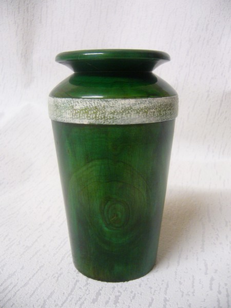

Ma deuxième pièce avec texturage et céruse.

tres tres beau la couleur verte m'atire et le texturage va bien avec l'ensemble bravo
juste une question qu'elle sorte de teinte?
et que volent les copeaux

Salut François,un peut haut a mon goût mais bien fait,
on aurais aimer les dimensions et la nature du bois,
quel est la prochaine teinte ?:laugh:

Pour ce qui est des dimentions,aprés un rapide calcul tu as respecté les 3/5ème,à 3,4mm prés

Merci pour vos compliments et vos critiques;
Pour Raymond,oui pour la hauteur ,tu dois avoir raison,
car il y a un petit quelque chose en haut peut être au
niveau du rétrécissement ,mais je n'arrive pas à trouver.
dimensions,h 190 larg 110 colerette 90,rétrècissement 60.
Essence de bois bouleau échauffé.
La prochaine teinte sera sûrement du bleu.
Oui Alain, tu as raison c'est à peu près les 3/5.
Sebastien,les teintes que j'utilise sont de la marque
HESSE produits Allemand , vert hydro ref :BF 1060

heu! il est pas cérusé ,
il est teinté; hein ! François? rassure moi.
Re:vase cérusé 21 Juil 2009 22:00 #18179
Salut Michel,
Si ,il est bien cerusé,mais que sur la partie structurée ,
quand je l'ai teinté à l'aérographe,je n'ai pas mis de
bande cache ce qui fait qu'il y a eu du vert et il ressort
sous la ceruse.
Je débute dans ces finitions,j'éssaierai de faire mieux
la prochaine fois.
Re:vase cérusé 22 Juil 2009 08:31 #18190
Bonjour François
je n'ai pas dit que tu faisais mal ,
pour céruser un bois ,il faut "vider les pores "avec une brosse métal ,faire un remplissage par un fond de couleur..poncer ,éventuellement teinter ,poncer et passer un fixateur ,cire ou vernis...
du moins ,il me semble que la "céruse" doit être exécutée de cette façon......
enfin,je procéde ainsi...avec un plus..
Re:vase cérusé 22 Juil 2009 09:45 #18193
Tout à fait exact Michel...
Re:vase cérusé 22 Juil 2009 20:34 #18218
Bonsoir Michel,
Je suis tout à fait d'accord avec toi pour
ce qui est du procèdé de la céruse,mais moi
j'ai structuré mon vase au niveau du blanc
ensuite j'ai égrèné et passé la céruse ,égrèné
fond dur cellulo,egrèné à nouveau puis vernis
brillant cellulo.
Dans ce procédé ,la céruse reste dans la partie
struturée,mais c'est mon premier ,il faut tatonner.
à +fm 29

François t'as structurer avec quoi,:cheer:
Re:vase cérusé 23 Juil 2009 09:48 #18234
Raymond ,j'ai structuré avec l'outil
spécial que l'on m'avait prèté,c'est
très bien, je vais sans doute l'acheter,
c'est ou le meilleur prix ?
