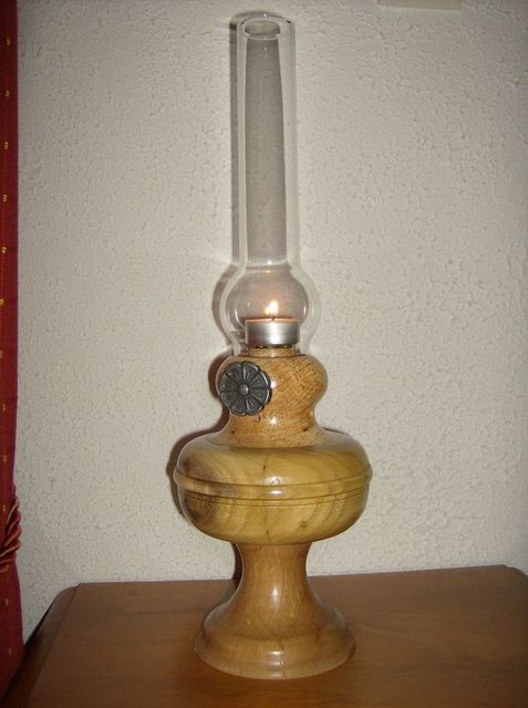

C'est pour Madame , 60 bougies c'est trop , alors pkoi pas une seule sous forme de lampe a pétrole.
( je remercie au passage Jacques Portal et Patrick Gaillot pour leur photos )
Bien sur , les filles en veulent aussi pour Noël , donc me voila dans une serie de 4 lampes
Ici du bas en haut :
poirier pour le pieds
acacia pour le réservoir
poirier échauffé pour imité le cuivre chauffé par les années de service

une première photo

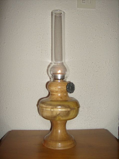

une deuxième photo
Bonne soirée a toutes et tous
Re:Pour un 60 iéme anniversaire !! 18 Juil 2009 17:48 #18082
une deuxième photo

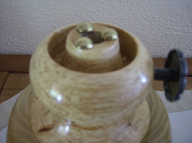

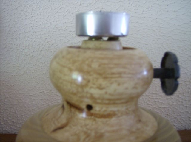

Bernard , une petite question , ta bougie est-elle en contact direct avec le bois ? On dirait qu'elle est posée sur des têtes de pointes ? pourrait-on voir STP la lampe sans le verre et la bougie vue de dessus ? merci @lain
Re:Pour un 60 iéme anniversaire !! 19 Juil 2009 14:53 #18101
Bonjour toutes et tous
Alain
Ma bougie est posée sur trois tête de pointe de tapissier ceci dans les buts suivant
- éviter tout risque de chauffe du bois par la bougie (, et ça marche ) le tube chauffe en haut , mais le bois et le verre restent froid .
- permet l'arrivée d'air frais .Le pied de la lampe est entierement percé d'un trou de 16 mm , et de plus j'ai fait 4 trou de dia 5 sous le premier congé du haut du pied ( qui débouchent dans le trou dia 16 ).Ceci permet a la flamme de rester allumée .
Re:Pour un 60 iéme anniversaire !! 19 Juil 2009 14:54 #18102
une autre photos
