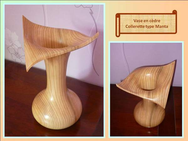

Voici un vase en cèdre rouge tourné dans un carrelet de 30 cm de haut et 16 cm de coté toujours dans l'inspiration de type manta.
Bien cordialement à tous

Impressionnant !
C'est je pense le plus beau vase que j'ai vu. Le cèdre a un veinage exceptionnel et la forme est très surprenante.
Au niveau du creusage: pas trop de difficultés pour creuser au fond ?
A la râpe cette fois ou tu utilise toujours la ponceuse pour le dessus ?

Père DENIS écrit:
Trés belle réalisation ,rappellant le style Scandinave des années 60/70
trés jolie piéce..

Augustin , je l'ai creusé sur 20 cm au milieu avec l'outil de creusage Sorby , mais j'étais effectivement en limite de longueur.:S
Pour la rappe, j'ai trouvé une petite rappe cylindrique que j'ai montée sur un flexible dans le mandrin de la perceuse et là ça va très bien pour dégrossir les parties à enlever de la collerette.:P
Il reste toujours la finition des arrondis à la main puis le polissage avec les trois disques clasiques.
Pour le polisage de l'intérieur vu que les disques sont trop gros j'ai enroulé un "bouchon" de mèche de coton sur un axe dans le mandrin de la la perceuse et utilisé successivement les pâtes à polir.
Mais quel plaisir de tourner du cèdre! , ça sent tellemnt bon :P
Bien cordialement

Bonjour père denis,
C'est une très jolie piècej'aime beaucoup.
Pour le creusage,tu aurais pu le faire par
dessous et reboucher,c'est pratiquement
invisible.

Pèere Denis , j'aime beaucoup ton vase , à mettre sous le coude ...merci @lain
Re:Vase en cèdre rouge 08 Jui 2009 16:00 #16443
fm29 écrit:
Bonjour père denis,
invisible.
Très bonne idée François.
Je vais tester ça un de ces 4 ! :)

Bravo pour cette pièce qui sort de l'ordinaire je n'ai toujours pas pris le risque de faire cette forme "manta" qui me fait peur.
