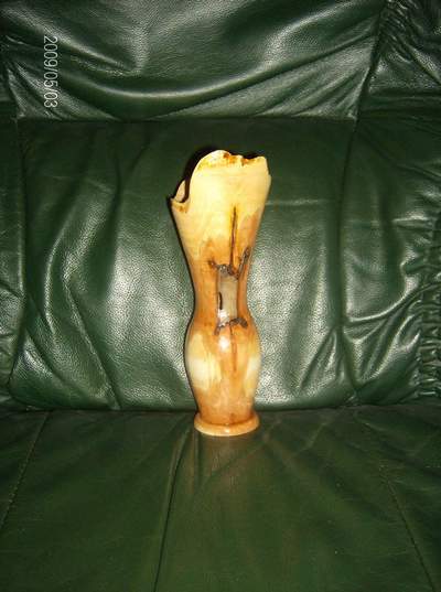

Voici un petit vase réalisé dans une branche de merisier
En bout de branche on pouvait voir le bois de coeur mort et un peut creux, j'ai donc décidé de le scier 25 cm plus loin pour voir, et la rien d'anormal
Donc je suis lancé dans le tournage sans vraiment savoir ce que j'alais faire :huh:
Et au dégrossissage :blink: surprise lorsque j'arette le tour pour voir l'aspet du bois, un petit trou apparait dans une partie de bois mort et presque pourrie d'ou sortent des fourmies toutes plus pressées les unes que les autres de trouver la sortie :silly:
En fait ma branche était une fourmiliere :blush: j'ai donc essayer d'exploiter ce deffaut au mieux mais je ne suis que débutant et donc peut etre pas tiré le maximum

Et bien c'est super joli.
Je trouve juste que la base du pied est de trop, car pas en harmonie avec la forme du vase.
Bonne continuation.
Re:Vase merisier habité 02 Jui 2009 16:46 #16082
Superbe ton bois. Le haut du vase est très beau mais le bas est un peu lourd à mon avis.
Je m'explique: le haut donne une sensation de liberté et de volupté alors que le bas fait très formel avec sa base et sa finesse par rapport au dessus.
A part ce détail c'est super !

Très beau travail, arriver à tourner un morceau de bois dans un état aussi avancé est très gratifiant.

Tu as creusé avec une termite ou c'était du bois vert que tu as mis au four microondes...?:P :lol:
C'est vrai que quelque fois on tire partie des surprises rencontrées et ça donne d'excellents résultats différents de ceux que l'on avait prévus,

Bonsoir Eric 40,
Ton travail est très méritant,car faire
un aussi joli vase dans une branche avancée
Comme ça,faut le faire.
je dirai comme Franck la bordure sous
le pied est en trop,mais il est très beau.

Joli travail Eric surtout avec cette qualité de bois ; je ne sais pas comment était l'intérieur mais à ma façon je n'aurais pas fait le ventru sur la partie basse , mais bon fallait voir le bois B)

Enlever le bois de la bouche des fourmis c'est pas gentil ça! Mais si tu as pu reloger ces habitantes dans tes copeaux, tu as bien fait de continuer à tourner.
Bravo, j'aime bien.

Merci pour vos critiques, c'est grace à cela que j'espere progresser
alain34 , tu as raison de dire qu'il aurrait été mieux sans le ventrue, mais je n'ai pas oser le diminuer plus car le carré de bois pourrie que l'on à l'extérieur dessand presque jusqu'au fond à l'intérieur
J'ai d'ailleurs creusé plus épais au niveau du ventrue 6 mm que dans l'ouverture 2mm, j'ai eu peur de dégager une trop grande partie de bois pourrie et qu'il se détache au tournage:blink:
Comme je l'ai dit je n'ais aucune expérience, l'un d'entre vous aurrait en aurrait peut etre tiré meilleur profit
L'intérieur difficile à creuser car une partie du bois mort était pourrie comme de l'éponge et une partie du bois mort avait séchée bois tres sec et dur
Pas de crainte pour les fourmie, j'ai pris soins d'arreter le tour un grand nombre de fois pour qu'elles sortent
Re:Vase merisier habité 03 Jui 2009 09:28 #16134
C'est pour cela Eric, que j'ai noté ," fallait voir le bois avant "...c'est lui bien souvent qui nous guide dans la forme...
