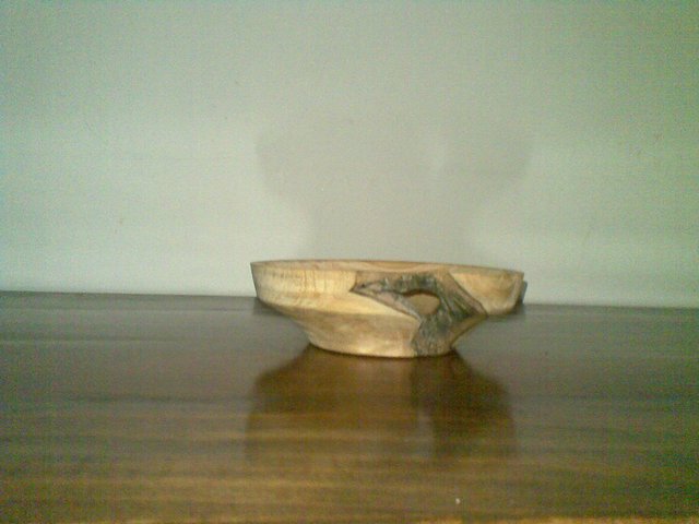

bonsoir a tous et toutes
suis pas tres contant de moi mais je vous la montre quand meme
dim 150mm sur 45
elle a rien sur le dos

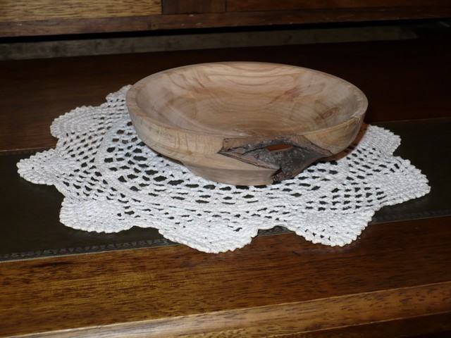

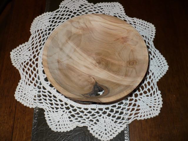

photo 2 en avant les critiques je prends
Re:premiere coupe trouée 30 Mai 2009 00:31 #15827
Principale critique ,si je me permets...........
c'est ton travail qui doit etre mis en valeur ,"pas le napperon.."
il y a trop d'objets ou de détails parasites .
sur un fond neutre ,vos travaux surtout en tournage seront tout de suite valorisés.

Re:premiere coupe trouée 30 Mai 2009 07:43 #15841
Je vais te donner mon avis sur ta pièce Maly.
Pour moi , la base est là c'est juste peut-être un arrondi qui manque à l'extérieur.
Pour l'intérieur: y a une trace qui peut s'enlever facilement au ponçage.
Le bois est très beau et une finition appliquée sur le bois le rendrait magnifique.
Si tu ne souhaite pas t'embêter avec des vernis et autres produits il existe des huiles alimentaires donnant un beau résultat et étant simple à appliquer.
Continue Ainsi
Re:premiere coupe trouée 30 Mai 2009 07:50 #15842
  • denis84
  • Portrait de denis84
  • Messages : 139
merci augustin
cé un morceau de racine de?
Re:premiere coupe trouée 30 Mai 2009 07:50 #15843
  • Francis13
  • Portrait de Francis13
  • Messages : 1
Salut Maly
Tu te lance , c'est très bien ,il est vrai que l'on voit une trace qui peux ( peux-être ) partir au ponçage.
Une finition a l'huile de paraffine lui donnera un joli fini.Continu

Re:premiere coupe trouée 30 Mai 2009 07:57 #15844
  • denis84
  • Messages : 139
bjr francis
elle est casser sur un bord et elle fend teribble tros vert
merci pour les renseignement
amitié
Re:premiere coupe trouée 30 Mai 2009 09:47 #15850
Bonjour Maly,tu l'as tourner en bois vert,avec la chaleur qu'il
fait maintenant bonjour les fissures,tu as intérêt a mettre la pièce
dans les copeaux et au frai,(sous sol)par exemple..:dry:
Re:premiere coupe trouée 30 Mai 2009 22:07 #15913
Bonsir Maly,
Ta coupe est très belle,mais si je peux
me permettre de te donner un petit conseil,
si tu tournes en bois vert,et si tu ne veux
pas que ton bois se fende,il ne faut pas que
ton épaisseur de bois dépasse 8 mm et surtout
au fond,et comme dit Raymond sèchage long dans
les copeaux.
