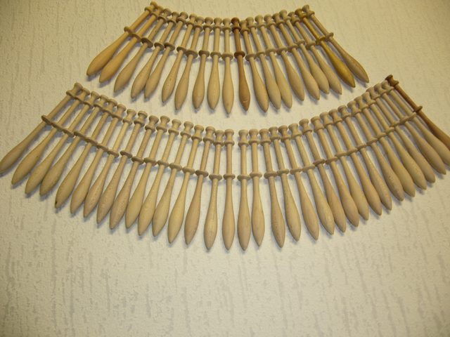

fuseaux de dentelière Bretonne 30 Mar 2009 22:35 #14374
Bonsoir à toutes et à tous,
Je viens de terminer une série de fuseaux de dentelière,
je voulais vous faire voir à quoi cela ressemble,il faut
savoir que certaines dentelières utilisent parfois
jusqu'à 300 fuseaux.

Bonsoir messieurs,
:ohmy: Que c'est joli!!!
Autant dans la finesse de la fabrication des outils que dans la pièce de dentelle...superbe...un régal pour l'oeil!
J'en ai comptée 54...:huh: ..c'est bien cela ?

bonjour bravo francois pour tous ses fuseaux moi j'en ai fait mais je pence que je n'ai pas la bonne technique ou je les fait trop fin car j'en casse trois ou plus avant d'en reussir un
amitiés sebastien

Re:fuseaux de dentelière Bretonne 31 Mar 2009 21:56 #14403
bonsoir Nicole,
Et bravo, tu as très bien compté,il y en a bien 54,
je suis le fabricant de fuseaux ,mais pas de la dentelle,
j'aurais bien voulu mais c'est beaucoup trop dur à réaliser.
merci quand même
amitiés
Re:fuseaux de dentelière Bretonne 31 Mar 2009 22:04 #14404
Bonsoir Augustin,
merci de tes complients,j'ai également éssayé le
copieur ,mais ça n'a pas marché le copieur bezombes
est énorme ,et quand je descendais sur la partie fine
qui fait 4,5 mmil cassait,alors je les ai tous réalisé
entre pointe pied à coulisse gouge tronquoir et bédane,
environ 12minutes pour en faire un.
à+ fm 29
Re:fuseaux de dentelière Bretonne 31 Mar 2009 22:18 #14406
Bonsoir Alain et Sebastien,
Alain,c'est un coup à prendre au bout d'une dizaine
tu vas beaucoup plus vite,il faut surtout être bien
organisé.
Sebastien,il te faut partir d'un modèle, et toujours
réspècter les cotes,tu te prépare un petit gabarit
qui prend la largeur maxi,les espaces des tors etc!!!!
Pour cela, tu prends un morceau de bois un peu plus
large que ton fuseau et tu plantes des petites pointes
à ces endroits tu les affûtes ,et tu t'en sert pour marquer
ton bois comme cela ,tu n'as plus qu'à tourner, tous tes repères
sont faits.
Si tu as besoin de renseignements n'hésites pas.

  • sebastien
  • Portrait de sebastien
  • tourneur sur bois
  • Messages : 1
rebonsoir
merci françois pour l'info quand j'aurais le nouveau tour je ferais un essai et bien sur je mettrai la photo si j'y arrive,
a plus, amitiés sebastien
