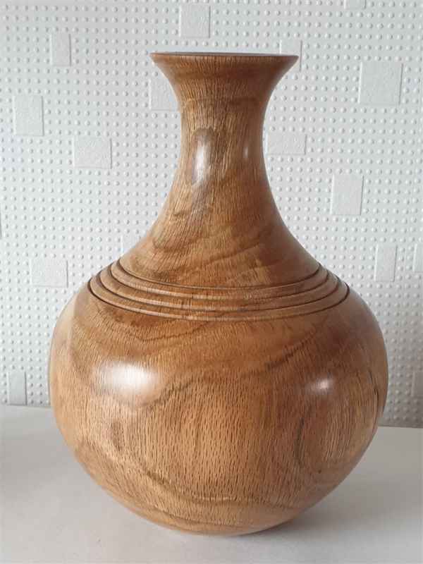

Bonjour , voici un vase à col étroit en chêne hauteur 18 cm diamètre 12,5cm , finition polie plus cire de carnauba.

Joli tournage....
Et l'intérieur est il creusé entièrement ?

Bien sur

Très bien ....
tu as quoi comme gouge pour tourner dans le grand diamètre intérieur , stp ....?
Ca ne doit pas être le plus facile !!

Bonsoir Jean
bravo pour ce tournage la forme ce décline bien.
merci du partage

Bonsoir , il est fait en deux parties recollées , le creusage est simplifié.

Trés beau vase et le raccord de fil du bois ne se voit pas
J'adore

Merci Jeannot , je fais pareil je le coupe en 2 , et je posais la question ,
car peut être avec un outil coudė , certains tourneurs tournent ce genre
de vase sans le couper....

On peut évider avec un outil coudé avec une tête genre Munro ou Big brother ..
En préalable on fait un tenon de chaque bout, on tourne la forme du vase, on prend par le tenon côté tête et on coupé le tenon de fond, on perce un trou de diamètre 70 mm par lequel on évidé. Ensuite on prend le reste du tenon de fond sur lequel on tourne un bouchon qui sera collé sur le trou diamètre 70
Ensuite on perce diamètre 20 ou 30 mm depuis la tête jusqu' à l'évidement, et on fini le profilage de la tête. On fini par la coupe du tenon de fond et le ponçage.

OK OK Mouginot
Bien mais avec des photos ou vidéos , ce serait mieux pour ma formation ,
car le tenon il me trouble hi hi .... merci Mouginot
Tu habiterais plus près , tu me donnerais un cours ....

Bonsoir Ptit_loup voici un lien qui pourrait t'éclairer sur ce que dit Mouginot. : houtdraaienhaarlemmermeer.weebly.com/upl...27923/iepen_vaas.pdf

MERCI les copains Jeannot et Mouginot , alors là c'est super ,
je comprends beaucoup mieux , et peut être d'autres personnes aussi ,
merci pour vos bonnes explications y a pas mieux hi hi .... l'explication du tenon me perturbait !
Comme quoi les forums aident , des personnes donnent de bonnes idées....
Bon tournage les tourneurs sur bois .... sans oublier les chantourneurs hommes et femmes .

Cette vidéo est explicite
youtube.com/watch?v=bCx_GvaUKUE&si=BR_pkKEFmZg68Atp
