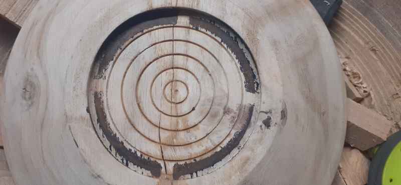

une petite connerie, mais je ne dois pas être le seul à me faire prendre:
laisser un bout de bois sur la table de la degau, et 2 jours plus tard, on prend le papier de verre et le WD40.
je le sais 100 fois, et pourtant, encore piégé ... :silly:
cette fois-ci avec un bol en chêne, vert, à finir le lendemain, sur le mandrin du tour.

Le risque d'oxydation est la plaie des machines en fonte, tu as aussi ce risque en degauchissant du bois un peu humide et en laissant des copeaux non aspirés sur la table de rabotage. Par contre je n'utilise pour nettoyer, jamais de papier de verre mais du scotch-brite ou un produit de ce type, qui n'enlève pas de matière à la table.
