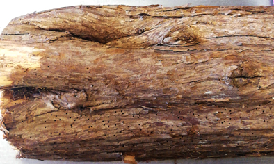

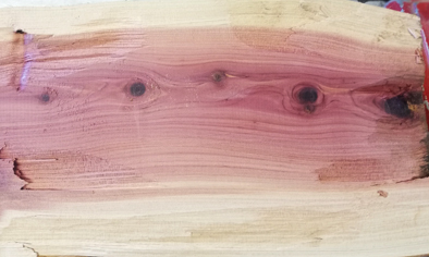

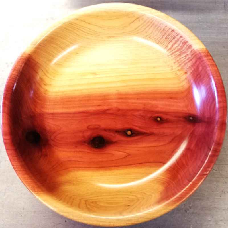

Bonsoir à vous tous
pour la cheminé, non pour le tournage.
un morceau de genévrier de virginie
et voila ce qui est ressortie après quelques coup de gouge
Bonne soirée à tous
Roger

Waouh. C'est juste magnifique comme couleur, j'adore :)

Voilà le coup de patte de l'artiste !
Il fallait déjà le repairer dans le tas de bois.
Bravo Roger.

ah ben celui là il ne fallait pas le bruler .Bravo , le bois est beau et la pièce bien jolie .Bonne continuation

Très belle mise en valeur de ce magnifique bois
Comment se comporte la couleur avec le temps et les UV ?

Encore une pièce magnifique et le bois qui sent bon :P

Bonsoir Bernard
effectivement avec les UV ce n'est pas simple.
après un ponçage 600 je passe au pinceau un coup d'acide picrique (utilisé contre les brûlures) ce qui permet d'atténuer dans le temps le changement de couleur avec les UV
cela m'avait été conseillé par un gars qui travaillait dans l'assemblage des peintures et après ponçage je passe plusieurs couche de fond dur cellulosique incolore avec bien sure égrainer à chaque fois et en suite matine de la même marque et lustrage .
j'ai un plat qui a été traité comme ça et il n'a pas bouger.
bonne soirée
Roger
