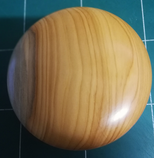

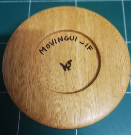

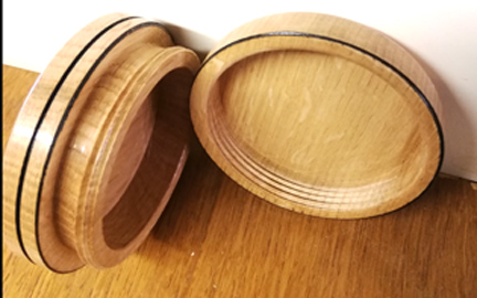

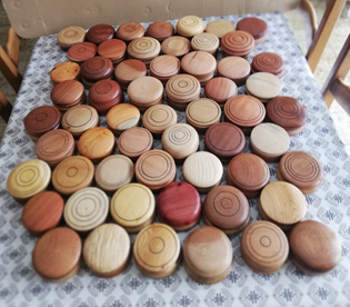

Bonjour à vous tous
voici enfin terminé le lot de boites avec couvercles filetées
sous chaque boite il est inscrit le nom des essences et la signature et sur chaque couvercle suivant
la beauté du bois il y a un décors uni ou au fils de fer
plus de 60 pièces pour préparer le cadeau qui seront offerts aux invités du mariage de notre fils.
j'ai utilisé différentes essences (if, noyer, chêne, châtaignier, acajou, hêtre échauffé, frêne,
poirier, movingui, gaïac, pommier, thuyas, bossé, merisier, frêne olivier, robinier, framiré, iroko,
kotibé,ect..).
La difficulté a été de réalisé le filetage qui fonctionne bien avec toutes les essences de bois différentes.
finition fond dur et matine cellulosique et lustrage.
à l'intérieur de chaque boite il y a une gravure d'initiale et date de l'événement

filetages faits à contre fil ?
boite avec couvercle fileté 13 Mar 2023 19:16 #149087
alain34 écrit:
Quelle patiznce ! BRAVO
Bonsoir Alain
oui quelques fois mais comme pour les bois échauffé , un petit coup de cyano après la première passe si nécessaire (finalement très peu)
mais avec une fraise en HSS avec 8 dents bien affûtée je n'ai pas rencontrer de difficulté
seulement les finitions en fonction des essences ont été différentes

Quelles dimensions?
boite avec couvercle fileté 14 Mar 2023 19:03 #149095
Bernard run écrit:
Bonsoir Roger
Elles sont superbes ces boites
Quelles dimensions?
Bonsoir Bernard
je trace un rond de diamètre 100 mm épaisseur 41 pour la boite et 35 pour le couvercle.
une fois découpée à la scie à ruban et tourné il reste environ 95 mm
l'intérieur à une profondeur d'environ 28 mm pour place les chocolats
cordialement

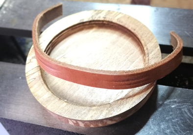

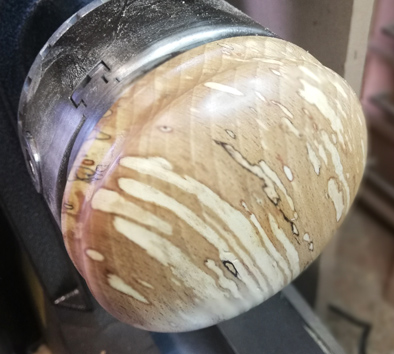

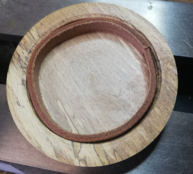

boite avec couvercle fileté 27 Mar 2023 17:59 #149153
  • Robert 84
  • Portrait de Robert 84
  • Messages : 34
Bonsoir Roger,
Pour le couvercle tu le coupes une fois terminé le filetage?
Car pour le corps de boite tu m'a dis une prise expansion.
Je commence à réfléchir aux pas à pas ....
boite avec couvercle fileté 28 Mar 2023 17:02 #149172
Bonsoir Robert
donc tu as bien compris que pour le bol je garde toujours une prise en extensions
pour le couvercle j'ai une prise en extension qui est utile pour le creusage du couvercle et aussi pour le filetage intérieur du couvercle et une fois finie avec le finition je serre en extension sur le filetage et ayant pris soin de mettre une lanière de cuire épaisseur 5 mm et de cette façon le n’abîme pas le filetage.
ce qui me permet d’éliminé la prise en extension et de finir de dessus du couvercle.
cordialement
boite avec couvercle fileté 28 Mar 2023 22:12 #149173
  • Robert 84
  • Messages : 34
Bonsoir Roger,
Merci pour les précisions .
Astucieux la lanière de cuir.
Excuse moi pour la réponse tardive .
Bonne fin de journée.

boite avec couvercle fileté 03 Avr 2023 17:06 #149249
Voilà une astuce que je vais utiliser (lanière de cuir)
Merci Roger
