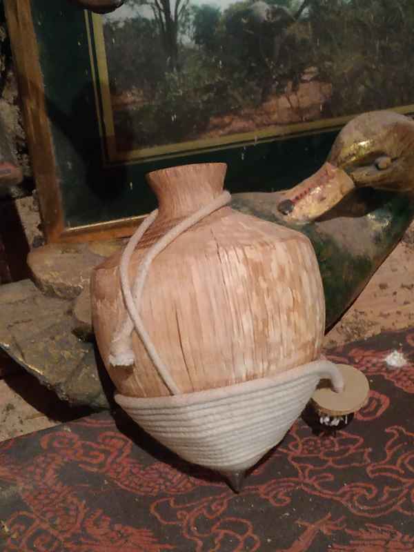

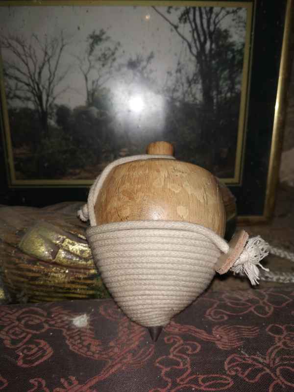

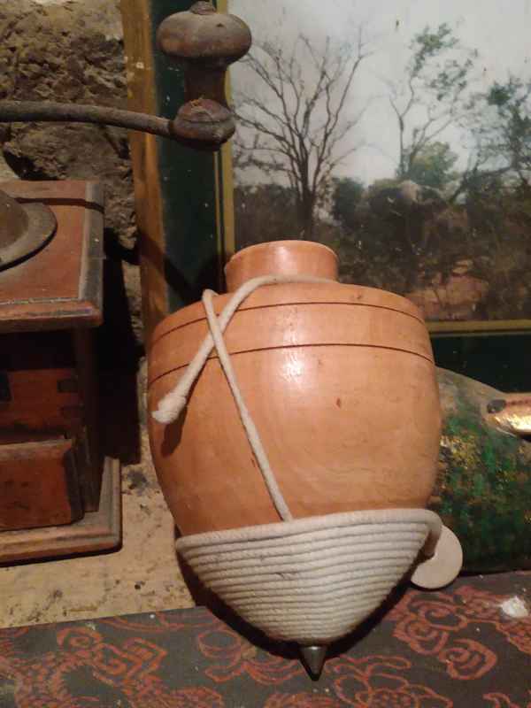

Suite à ma rencontre avec un tourneur italien, Rocco, (iltrottolaio.it), spécialiste de la toupie acrobatique, je me suis lancé dans le tournage de ce genre de toupies et ça me plait bien. Au niveau de la forme, on a plus de liberté que pour les toupies chinoises.

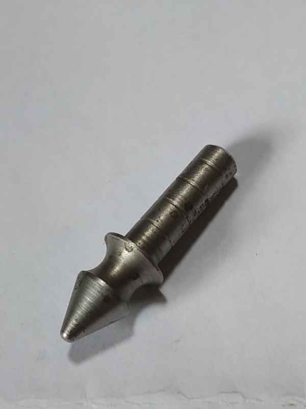

Je joins ici quelques photos, avec une question : ces toupies sont dotées d'une pointe en acier autour de laquelle on enroule la corde pour faire des figures acrobatiques (ce n'est pas encore de mon niveau) et je me demande où faire fabriquer ça.
J'ai contacté une boîte d'usinage qui me demande 5,60 € par pièces pour 100 pièces ; ce que je trouve excessif.
Quelqu'un a-t-il une idée ?
Les pointes en question font environ 35 mm de long et 5 mm de diamètre (corps)

Bonjour, je ne trouve pas le prix tellement excessif, si le tourneur travaille en conventionnel, c'est une suite d'opérations qui demandent plusieurs changements d'outil, et d'orientation du chariot, même selon la gamme d'usinage une reprise de la pièce, bref moult opérations qui prennent du temps. S'il a un tour CNC il faut régler ce dernier, lui positionner les différents outils, faire le petit programme. Il faut aussi tenir compte que le prix élévé de la machine se répercute sur la production. Non sincèrement je ne suis pas choqué du prix, je suis même surpris que tu aies trouvé un tourneur qui veuille bien faire ce genre de travail.

pour c'elle que je fait je met des pointes de tapissier
cela fonctionne trés bien

les taquets à enfoncer pour mettre des étagères feraient peut-être l'affaire, on en trouve en GSB de 5 mm de Ø par 12 mm de long. Ils ont une butée au milieu. Tu mets au mandrin et un coup de lime donnera le cône arrondi du bout. 60 pièces pour 4,90€ chez LM.

Concernant l’usinage, c’est un domaine que je connais très mal, mais j’imaginais qu’avec un tour à commandes numériques, on pouvait avoir des prix inférieurs à 5 € pièce…
Il faut que je creuse le sujet en contactant des plus grosses boîtes, ou peut-être, voir du côté de l’impression 3D ?
Merci François pour l’idée des taquets d’étagère, c’est tout bête, mais avec un coup de lime, ça peut le faire.
