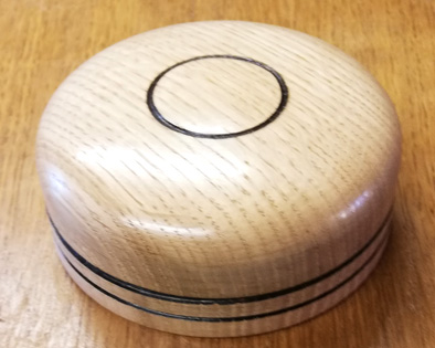

Bonjour à vous tous

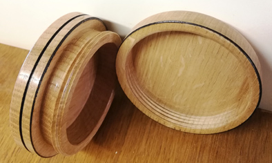

voici le résultat de la remise en route de ma machine à fileter
boite en chêne blond sec de 10 ans
diamètre 96 mm et épaisseur totale 40 mm.
le logement intérieur et de 68 mm de diamètre avec une profondeur de 20 mm
décor au fil de fer pour un ami qui me donne souvent du bois
finition simplement fond dur cellulosique et matine suivi d'un lustrage cire de carnauba .

Bonjour Roger
Magnifique ta boîte et en plus avec un filetage
Bonne continuation
boite avec couvercle fileté 03 Aoû 2022 05:36 #148552
Belle boîte
La forme épurée est agréable
Ce n’est pas toujours la plus facile à faire

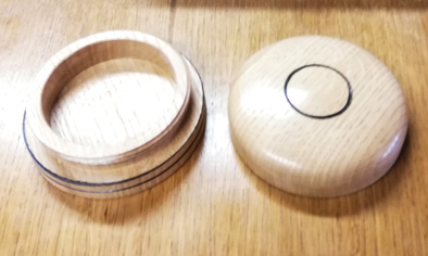

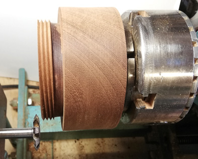

boite avec couvercle fileté 04 Aoû 2022 21:18 #148561
un autre essai fait ce jour
un gros plan sur le filetage

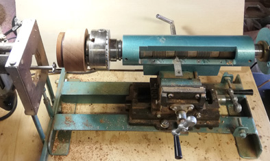

Bonjour Roger, est-ce une machine de ta fabrication? Elle est super.
Martin
boite avec couvercle fileté 05 Aoû 2022 14:53 #148563
yak55 écrit:
Martin
Bonjour Martin
oui avec des copains à été fabriqué cette machine autonome qui fonctionne avec une défonceuse de 1500 W.
l’embout de l'arbre est M33x3.5 ce qui donne la possibilité de monter un mandrin de tour sans démonter la pièce, cela a l'avantage de garder le rond parfait de la pièce en bois à filetée
j'ai choisi de faire 4 pas seulement mais je ne peux pas fileter sur de grand longueur.
le déplacement de l'ensemble ce fait avec un système table croisée acheté au camion
donc je n'ai pas une grande précision mais le jeu est rattraper au serrage du couvercle.

Bonjour Roger, il y a un point que je n'arrive pas à comprendre car la photo n'est pas assez fine: je vois bien l'index qui est sur la poupée mobile, et la table croisée, est-ce le canon de la première qui est mobile et qui fait office de patronne, ou l'avance est-elle obtenue avec la table croisée?
Dans tous les cas, la qualité du filetage est excellente.
Personnellement je peux fileter sur mes tours a métaux, mais à l'outil, et non pas avec une fraiseuse, ce qui donne une qualité de coupe assez moyenne car la vitesse de rotation doit être faible sous peine d'envoyer l'outil dans le reste de la pièce voire même dans le mandrin. Je pourrais bien sur en adapter une sur le traïnard, mais dans ce cas il y a beaucoup de copeaux incontrolés, ce qui n'est pas recommandé sur un tour a métaux. J'en ai fait la triste expérience un jour, et il a fallu le reconditionner pour récupérer la précision d'origine, les fines poussières s'amalgamant avec les lubrifiants.
Cordialement.
Martin

Je ne suis pas sur d'avoir été assez explicite dans ma question, je voulais savoir si l'index se comportait comme un élément d'écrou qui ferait avancer le canon de la poupée selon un pas de vis intégré sur celle-ci, en faisant tourner le mandrin.
Cordialement.
Martin

yak55 écrit:
Cordialement.
Martin
Bonjour Martin
oui tu as bien compris, je choisi le pas que je veux réaliser et je fixe l,'index et en tournant le mandrin et il avance suivant l'index.

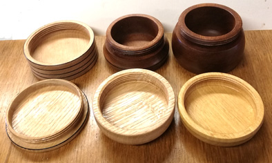

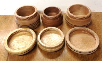

boite avec couvercle fileté 13 Aoû 2022 20:55 #148583
Bonsoir Alain
oui mais j'ai prévu du jeu et c'est au serrage que le jeu ce réduit.
en voici d'autres
dans du movingui, du platane, du merisier, du chêne, Kotibé, Hêtre, ect..
