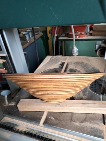

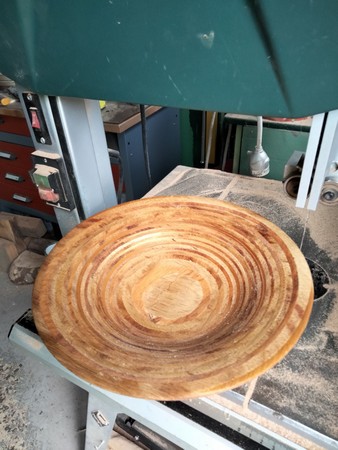

Tourner du contre plaqué n'est pas si facile !!
Le résultat de cette coupe n'est pas joli...
J'ai pris du contre plaqué déclassé , donc il y a des trous dedans ...
Et il faut un outil qui coupe bien car avec cette colle , la gouge perd son affûtage...
J'accepte vos conseils pour tourner mieux du contre plaqué ...

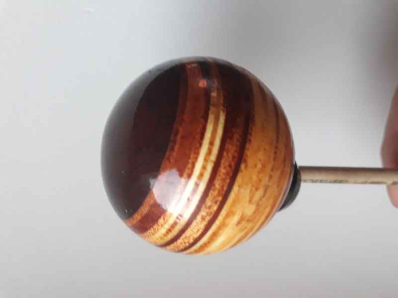

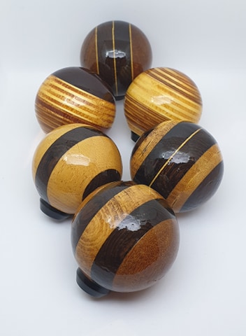

  • coccinelle77
  • Portrait de coccinelle77
  • Messages : 146
j avais fait quelques pommeaux avec du contre plaqué , effectivement la densité et la qualité est a prendre en compte pour eviter les manques

  • coccinelle77
  • Messages : 146
finition fond dur et vernis en multi couches

  • jmarc17
  • Portrait de jmarc17
  • Messages : 259
  • Remerciements reçus 11
j'ai fait un essai en collant toutes les chutes que j'ai sous la main. Il y avait bien sur du contre-plaqué mais aussi de l'agglo, du pin, du sapin etc. J'en ai fait une grande coupe. j'ai bouché les trous avec un mélange de colle et du sciure, puis ensuite fond dur et verni. Tous comptes fait ma femme adore. Va comprendre quelque chose. :P
