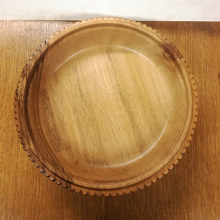

premier essai la coupelle perlée 15 Mar 2021 22:00 #146402
tout d'abord un grand merci à Michel (qui ce reconnaîtra)
Je cherché un outillage à perler pour des décorations dans le bois
en quelques mot il a compris ma demande et rapidement se fut un essai transformé
il m'a fabriqué cet outillage et voilà le résultat sur une coupelle en noyer.
le perlage est finalement un texturage particulier qui donne l'aspect de perles
qui seraient collées sur le bord de la coupelle

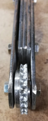

Beau texturage mais quels sont donc l' outil employé et la méthode ?
premier essai la coupelle perlée 18 Mar 2021 22:47 #146422
jog44 écrit:
je n'ai rien inventé mais seulement fait faire une molette plus grande
(environ 55 mm de diamètre)
voici l'outillage en question
mais sur ce lien tu as du choix en diamètre plus petit
www.auvergne-tournage.com/gz3946.html
