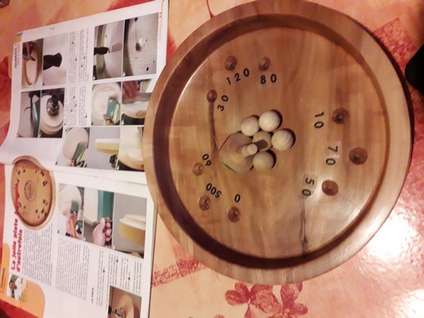

Pour occuper les p'tits gars le mercredi , j'ai découvert la piste à toupie sur Couleurs bois numéro 75 , avec la description du tournage de Philippe Bourgeat ...
Rien de compliquer à tourner , mais j'ai une question ...
" comment joue t 'on avec ce jeu ??
on met les billes et on on fait tourner la toupie sur la piste
ou
la toupie tourne et on jette les 5 billes sur la piste ??
question bébête , mais je n'ai jamais jouer à ce jeu .... "
Merci pour vos conseils , et le mercredi approche hi hi ...

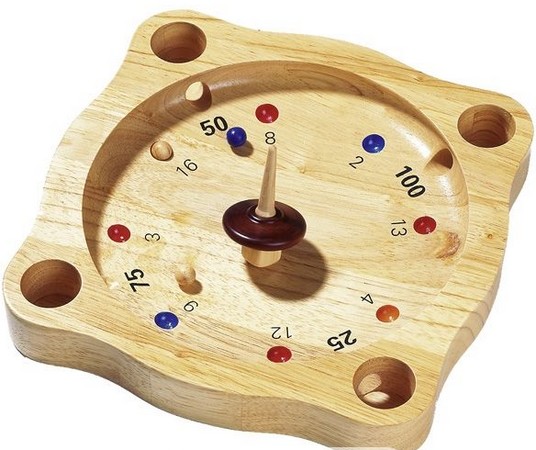

Bonjour du samedi...
Merci François pour les précisions ( Giroulette avec un i , sinon y c'est autre chose )
je ne ne connaissais pas , en pièce jointe , photo de internet , une giroulette avec les
4 trous dans les coins , encore mieux ... et sur la toupie , ce ne sont pas des encoches ,
mais un petit carré ....
Bien ces jeux anciens , et sans pile ....
