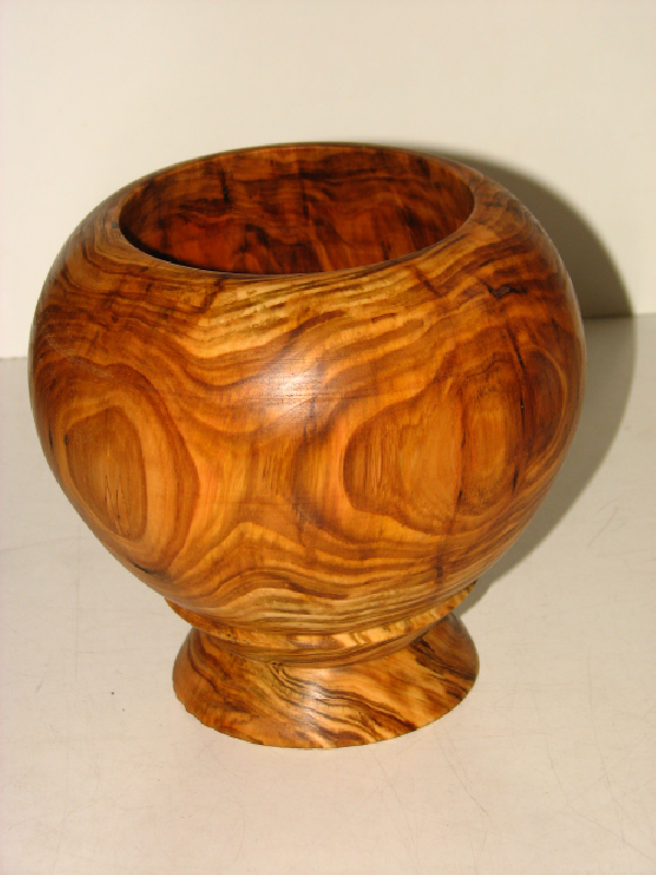

Une solution simple et qui va pour tout c'est l'huile de parafine et si tu veux un brillant
tu saupoudre avec un peu de tipoli de venise et tu lustre avec un chiffon de laine par exemple cette piece faite cet apres midi

Bonjour Gégé,
Waouh que c'est beau.Merci de partager ce bonheur visuel.
Merci aussi pour les conseil, j'en prends note pour des futures réalisations.
