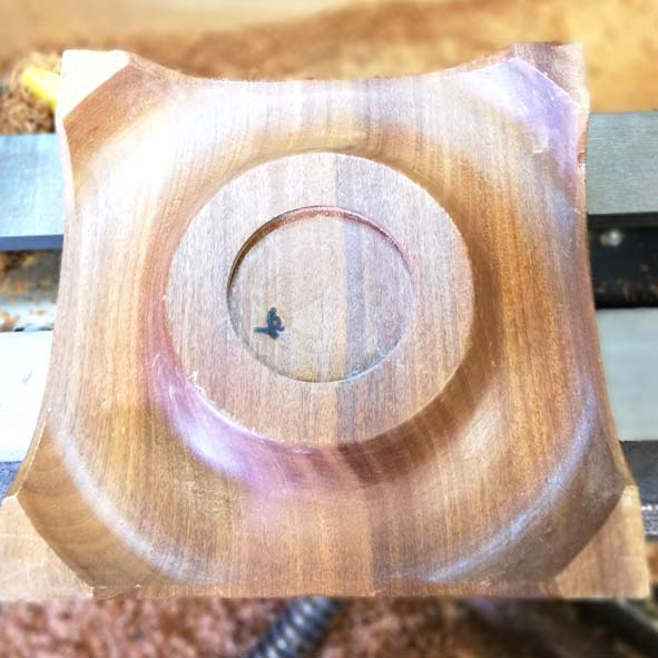

hier j'ai été débarrasser un atelier d'un ancien ébéniste qui avait du kotibé.
et fais un essai d'une coupelle ronde aux bords carrés
j'ai fais un essai mais le tranchant des outils à beaucoup souffert

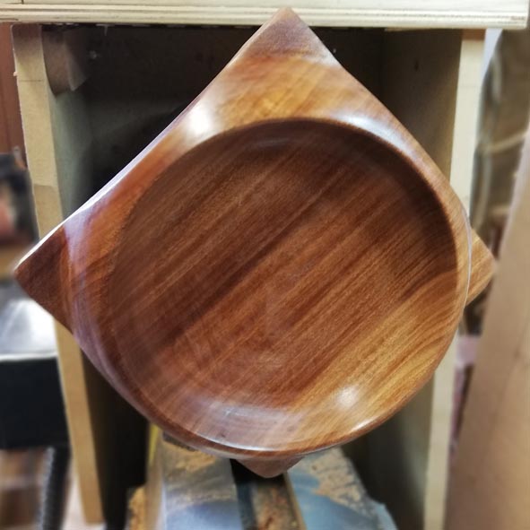

Bonjour Roger
Tu l'as teinté ? car il est rosé naturel j'ai fait plusieurs meubles avec ce bois mais qui est devenu tres rare
coupelle aux bords carrés 14 Jui 2020 10:05 #144426
Bonjour Roger
très jolie pièce
on dirait presque du noyer d'Amérique
coupelle aux bords carrés 14 Jui 2020 10:37 #144427
Bonjour à vous
merci des votre attention à ce sujet.
oui c'est bien du kotibé, j'ai récupérer une dizaine de morceau brut(chute de plateau en 51)
non pas de teinte.
il est juste passé au fond dur cellulosique incolore
l'effet de teinte est surement du à la prise de vue

Bonsoir , je suis toujours un peu surpris que l'on cherche la difficulté à tourner des plats carrés à partir d'une pièce carrée ; en collant (en intercalant du papier journal) autour du carré des chutes de bois ça permet de tourner une pièce sans à coups et d'éviter les petites traces que l'on voit en général dans le coins des carrés ; le décollage se fait facilement à la main.
Bien entendu , il faut soigner les collages et prendre une colle non périmée .
[/URL
Cet utilisateur a été remercié pour son message par: Philippe 10, CRICRI18
coupelle aux bords carrés 14 Jui 2020 21:37 #144438
jeannot29 écrit:
[/URL
Bonsoir Jeannot
oui tu as raison mais je n'y avais pas pensé et en plus beaucoup
moins de risque au tournage
