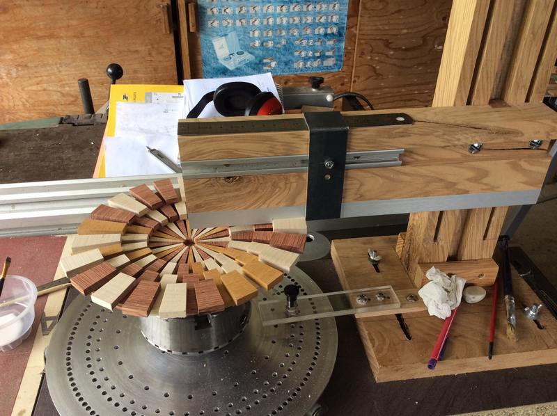

Hervé une fois que tu connais tes largeurs et longueurs tu dégauchis et rabote tes planches à 7 mm
après tu coupes des bandes selon les largeurs et après tu coupes tes morceaux en trapèze fonction de l'angle déterminé pour moi c'était 5 ° pour les ajourés et 7,5 ° pour les pleins. pour le calcul c'est :
360° divisé par le nombre de segment déterminé au départ pour moi c'était 24 ce qui fait 15 ° divisé par 2= 7,5° ajouré pareil mais tu divises par 3 car il y a 2 cotés et 1 jour.

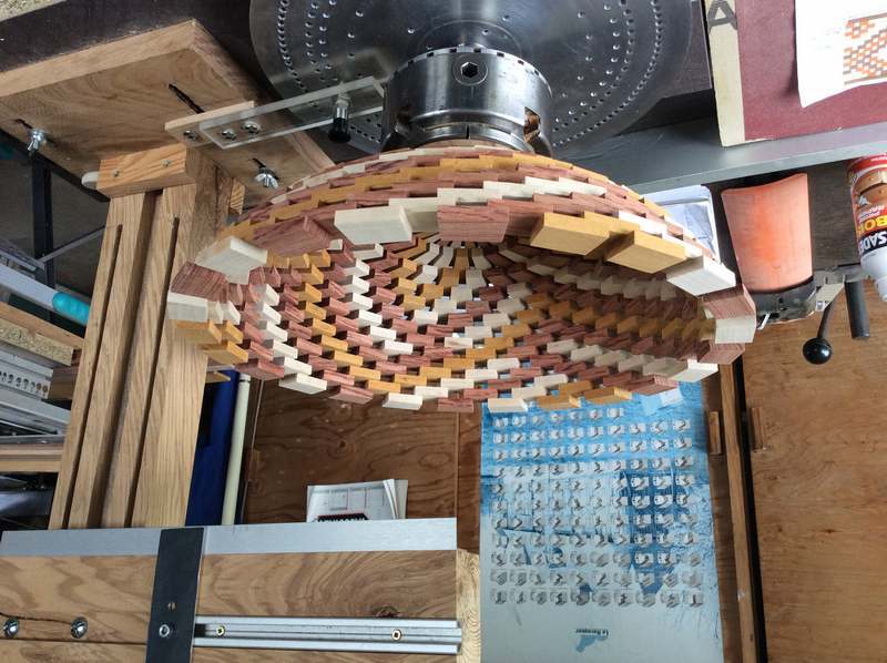

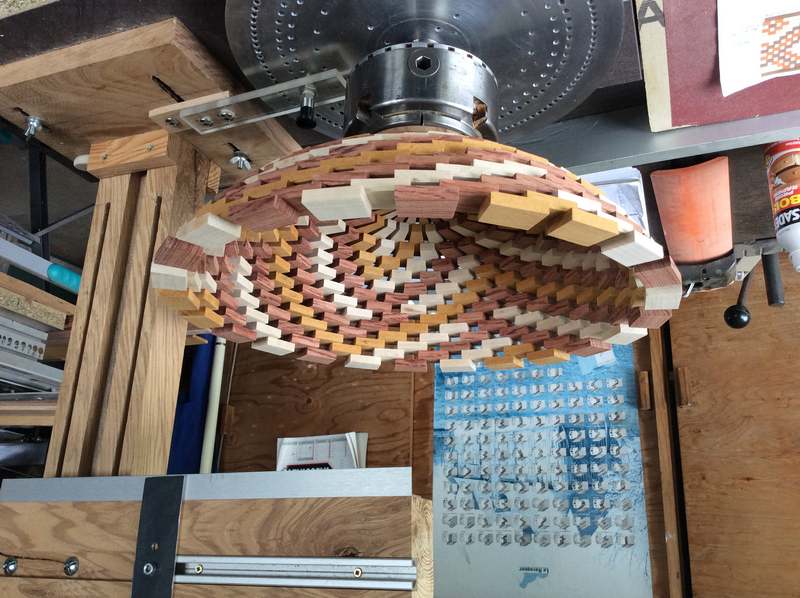

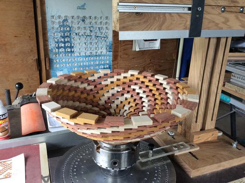

Appareil servant au montage un diviseur de 120,72 48 24 trous pour couvrir toutes les possibilités
un arbre au milieu fileté 33x3.50 pour pouvoir mettre un mandrin une potence verticale et une horizontale avec une butée pour régler chaque couronne .
à+
