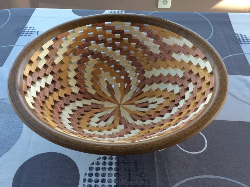

Je viens de terminer une coupe en segmenté
c'est ma première je découvre cette discipline.

coupe segmentée 13 Mai 2020 10:10 #144141
Bonjour à tous,
Je vois que beaucoup de questions se posent ,je vais essayer d'y répondre.
P'tit Loup Si le montage est bien fait il n'y a pas trop de déséquilibre elle 400 mm
de diamètre bien sur il ne faut pas tourner vite 500 t maxi .
Pour coller les carrés de bois qui sont des trapèzes colles vinylique pour coller à plat et
aliphatique jaune vendue par sous le non titebond pour bois de bout .
Pour Alain oui il faut de la patience car le but c'est d'arriver au bout donc il ne faut pas bruler les étapes
3 rangs par jour maxi. et comme tu dis il ne faut pas se tromper il faut suivre le schéma à la lettre
car une erreur et le décor est faussé.
Hervé Oui la vitesse du tour à une grande importance mais pas que ,le principal à mon avis c'est l'affûtage un affûtage rasoir et ne pas hésiter à réaffûter,il faut aussi amener le porte outille plus prêt possible de la pièce et bien sûr toujours talonner.
Bonne journée

coupe segmentée 13 Mai 2020 22:24 #144157
Bonsoir à tous ,
Merci pour vos compliments ça fait toujours plaisirs .
Pour Roger oui j'ai pris des photos je vais en mettre quelques une.
La technique n'est pas très compliquée il faut faire un plan à l'échelle
pour définir la forme,les dimensions de chaque rangs fonction du nombre de segments
et calculer les angles.
Pour Alain 60,oui c'est bien de cette coupe que l'on a discuté chez toi.
Pour Cricri ,oui j'envisage d'en faire d'autre .
Bonne soirée François

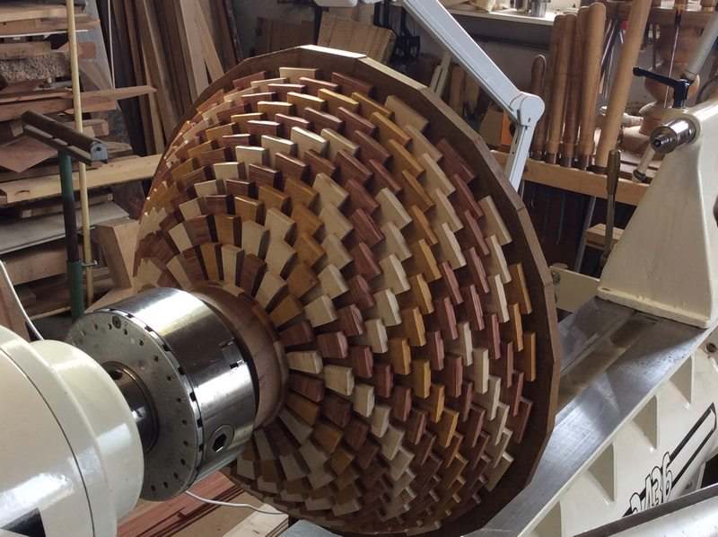

coupe segmentée 13 Mai 2020 23:13 #144160
Coupe prête à tourner.

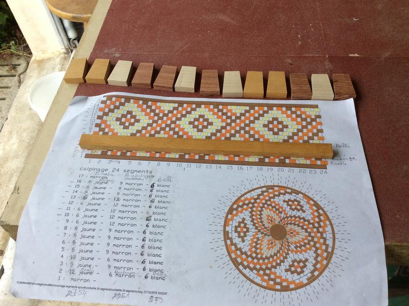

coupe segmentée 13 Mai 2020 23:20 #144161
re
Plan de montage avec couleurs de bois .
Problème 13 Mai 2020 23:22 #144162
. Un clic droit sur l'image et afficher l'image ça marche .
Montage de la coupe sur plateau diviseur

coupe segmentée 14 Mai 2020 12:04 #144167
Bonjour Hervé,
Les planchettes mesures 7 mm il faut faire un plan
sur une demi coupe quand tu as trouvé le profil qui te convient
et tu traces tes chevauchements .
N'hésite pas si tu as d'autres questions.
