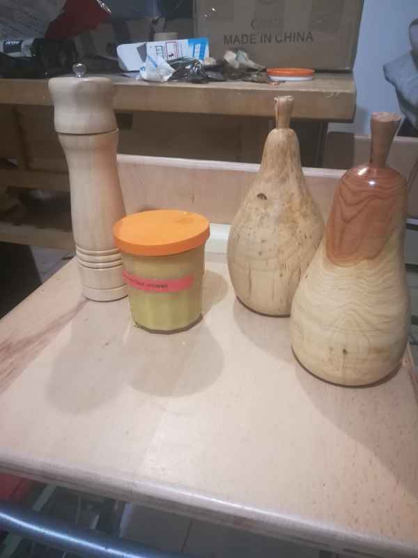

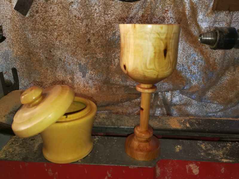

Si quelqu'un peut m'expliquer comment on met les photos en petit comme vous faites généralement! Et on clique pour agrandir... c'est sûrement plus lisible . Sinon dans l'ordre c'est

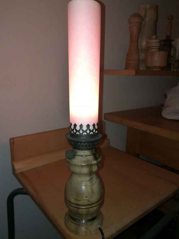

- lampe een merisier avec insert étain (récup d'un bibelot écrasé)

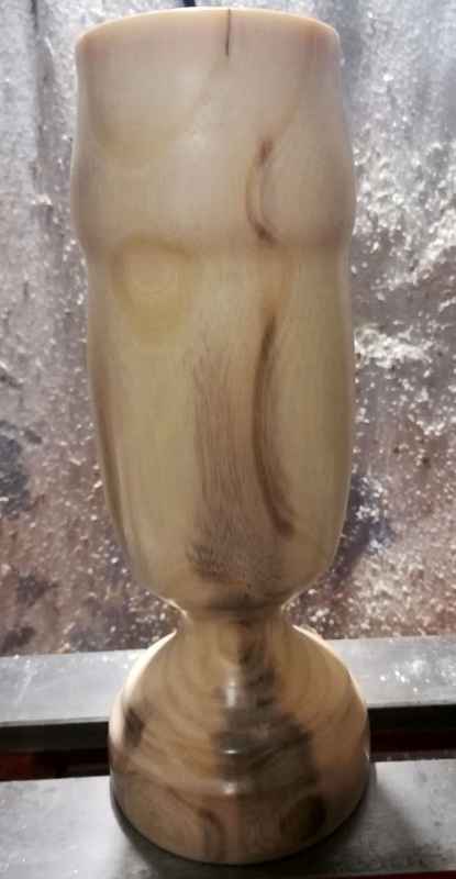

- Vase en mimosa "bleu" !!! On ne voit pas bien sur la photo mais les zones sombres sont "bleu-vert" , comme une moisissure . Il semblerait que ce soit une maladie du bois, en tout cas c'est joli et ne fragilise pas le bois .

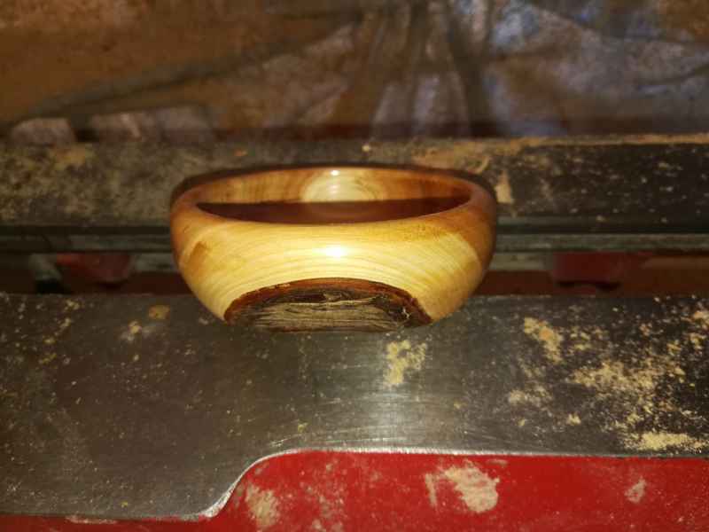

- Mon 1er moulin (cabochon de travers oui :( c'est pour ça que maintenant je finis la forme extérieure sur le moulin entier quand il est fin et long), poires en cypres et cade (aucune n'a de produit de finition, on voit la finesse du cade !!) et au milieu un pot de cire maison .

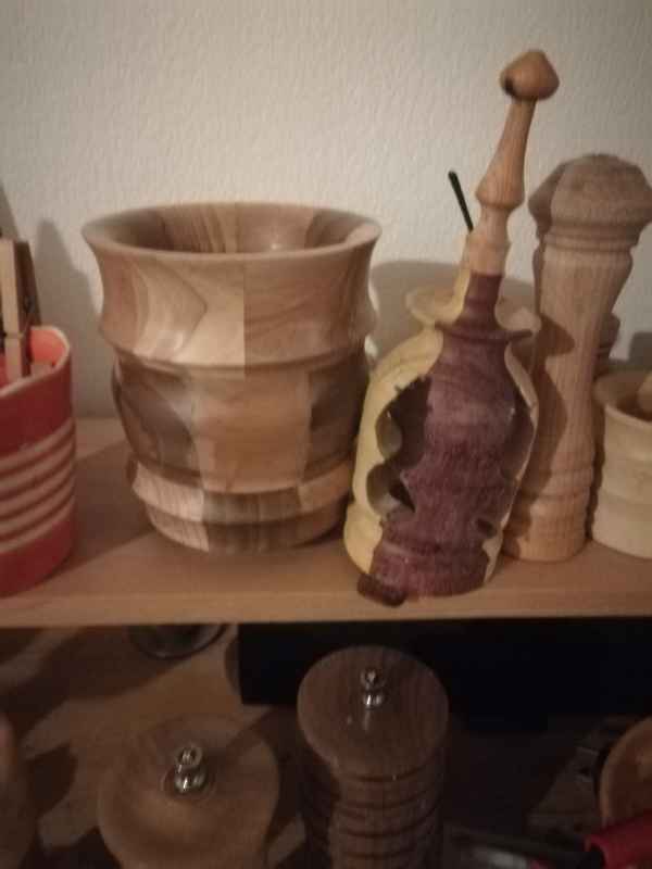

- Utilisation des chutes! Un pot hêtre chêne et chataigner, un cache bougie (style chauffe-plat ) amarante buis et chêne (pas facile à la finition des essences aux grains très différents!) .

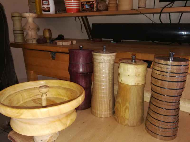

- coupe à fruits en cyprès (quasiment le seul bois qu'on me donne de temps en temps, merci Severin!) et quelques GROS moulins (amarante, poirier , restes de chataigner et buis, noyer)

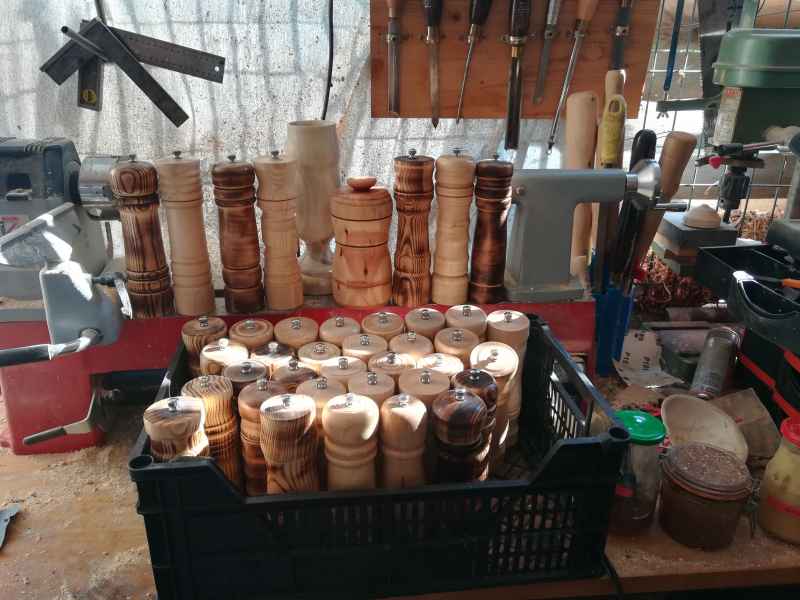

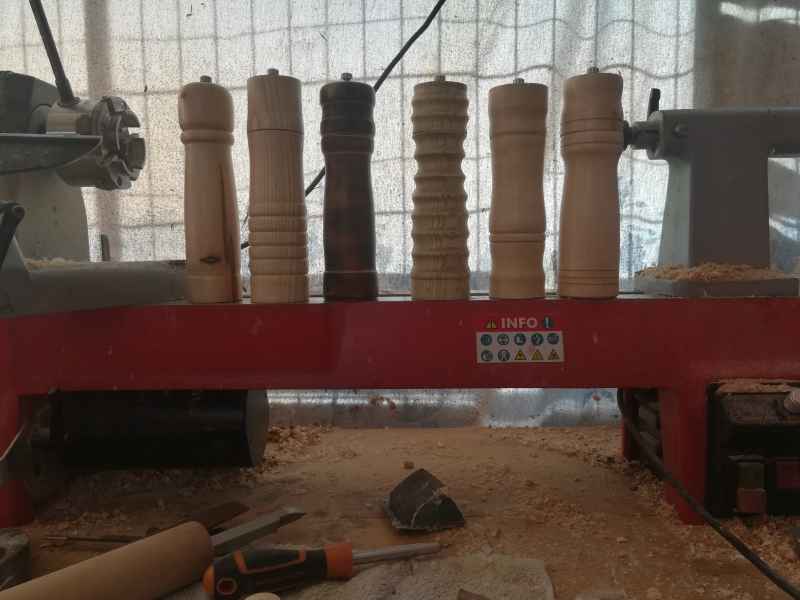

Les fameux moulins de Roland (ardennes wood) ... enfin les miens mais il m'a fourni bois et mécanismes céramique . Comme j'ai déjà dit en plus de prix intéressants j'apprécie les conseils et la disponibilité de la personne .
Pour différencier sel et poivre , plutôt que de prendre un noyer ou autre plus cher je suis parti sur une teinte . Côté alimentaire oblige, ni térébenthine ni autre produit de finition toxique . Le confinement ayant empêché ma commande de produits... recettes à l'ancienne !!! Brou de noix (presque! de café ;) ) ou brulage à la lampe à souder !!! Ce dernier fait ressortir les veines, j'aime bien!!!
on voit bien la différence de veinage entre érable et hêtre ... et premier essai du brou de grains de café (arabica je crois !!!)
cherchez l'intrus ! Y'en a un en pommier !
J'en fais 60 (en plus des délires en bois exotique) pour le resto de ma petite protégée ! Ah la bombonnière est en cade et couvercle vissé.... Je ne suis pas spécialement fan de filetage quant à l'objet fini, question de pratique à l'usage, mais c'est plutôt un défi technique quand on fabrique!!!

Jon_cuistot écrit:
Bonsoir cuistot
beau travail
Finalement tu te débrouilles bien
mais fait attention il me semble que la clé du mandrin est sur le mandrin
attention , un moment d’inattention et tu risques l'accident.
quelques réalisations...d'un débutant! 27 Avr 2020 13:20 #143838
  • Messages : 1127
Très mauvaise habitude la clé qui traine sur le mandrin ...Prudence et bon tournage après ce début en fanfare

Hi hi hi... Vous avez l'oeil, Roger et Didier !!! Mais ne vous inquiétez pas, la photo a été prise en fin de "journée . A l'heure où on nettoie, on lubrifie !
tant qu'il y a du bois y'a de l'espoir !!!
