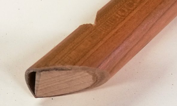

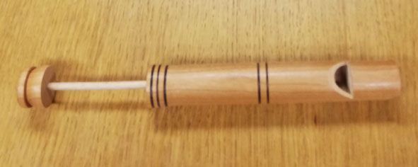

Sifflet à piston 17 Avr 2020 21:49 #143661
Bonsoir à vous
le régal de enfants en confinement.
mais les parents ne sont pas du même avis
dans morceau de merisier

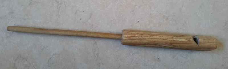

Bonne idée et amusant pour les enfants moins drôle pour certaines oreilles...Pourrais tu me montrer le détail de ton piston parce ce que moi je fais un simple tourillon qui entre dans la flûte mais ta solution me semble plus élégante.

J'ai copié juste pour la façon de faire(pas de finition ....) mais je suis toujours preneur de ta façon de faire le piston

tu as raison de t'éloigner un peu , les enfants adorent les oreilles des parents moins ....
Le souci avec le bois c'est qu'il gonfle quand tu as un peu soufflé (ou bavé) dans le sifflet et le piston a tendance à coincer.

il est très beau ce sifflet

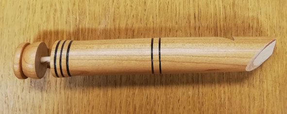

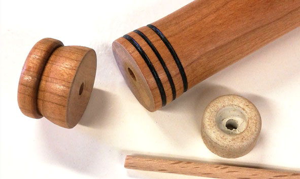

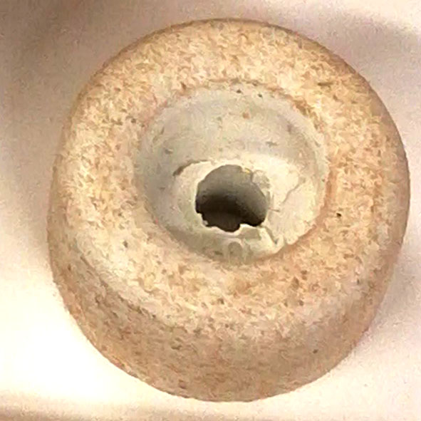

Bonsoir Didier
voici ce que j'utilise pour pousser un simple arrêt de porte d'un diamètre de 18 mm
et pour le son j'ai constaté que plus espace est grand moins sa siffle
3mm pour un perçage de 18 mm sur une longueur de 140 mm

ahhhh d'accord! Je perce trop peu ! Demain j'y retourne... Merci

Merci Roger pour les détails, je n'aurais pas pensé à la butée de porte.
Je fais un essais dès que possible.
Sifflet à piston 25 Avr 2020 10:02 #143811
  • Messages : 1130
Bonjour Roger
Merci pour ta réponse , astucieux la buttée de porte et insensible à l'humidité en plus
Merci pour le partage

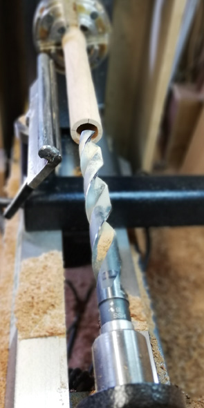

Sifflet à piston 25 Avr 2020 10:13 #143812
didier54 écrit:
Bonjour Roger
Bonjour Didier

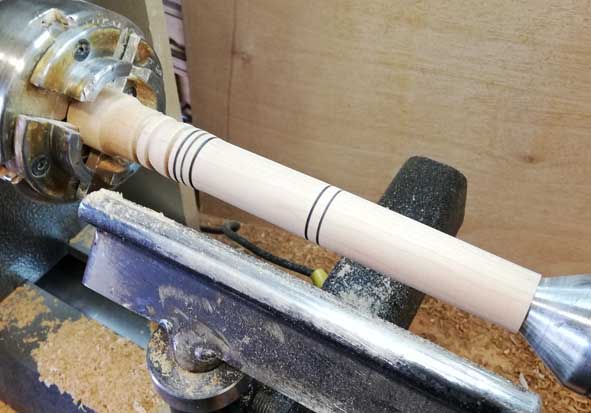

voici des photos pour le perçage car je pense que vous allez me demander comment j'ai fais.
Mon mini tour fonctionne très bien sans vibrer
et la foulée je fais l'ensemble sans démonter

Sifflet à piston 25 Avr 2020 12:05 #143813
  • Messages : 1130
Rebonjour
Toujours plaisant de voir comment les autres font ...presque pareil pour moi ,je garde juste le carré du bois côté mandrin ,pour les gros trous mèche cône morse et pour les petits, mandrin de perceuse a la place de la poupée.
Mes dimensions de sifflet différent des tiennes cylindre 20mm,perçage a 13mm longueur du tube 120mm.
Je suis proche du sifflet tu es proche de la flûte a coulisse .
J espère que tu t'es fait plaisir a le tourner et encore plus plaisir en l'offrant .
