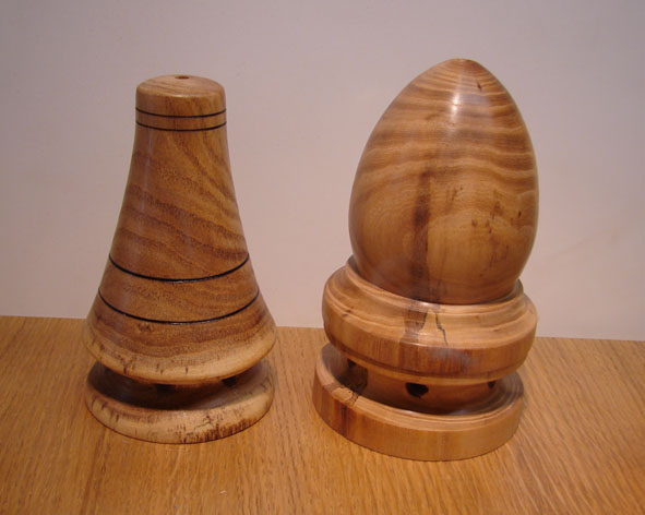

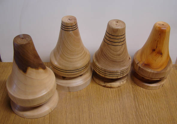

voici une bricole que j'ai refait pour l'arrivée des moustiques aux beaux jour et les dîner en terrasse
le tournage est simple et le motif du couvercle est varié
le principe est le courant d'air avec des trous dans le socle qui attise la pointe parfumé et le trou supérieur du couvercle fait l'évacuation de la fumé
le socle fait environ 80 mm et plus la cheminée est haute plus la fumée s'échappe.
le support du foyer est une collerette d'espacement des tubes de plomberie
il est important de la collerette soit aussi percée

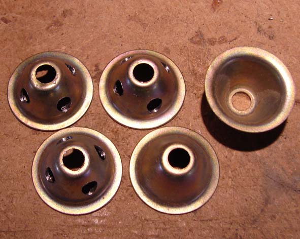

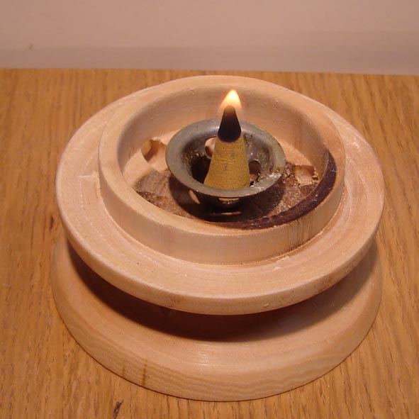

un peu d'aide
la coupelle est percée de plusieurs trous (regarder bien la photo 1 )
en suite cette coupelle est fixée à l'envers (ce qui permet de conserver les suies de incandescence du cône) par son centre sur la base du socle, en suite je place un cône fumigène voir la photo 2, il est posé au milieu de la coupelle, il est exprès allumé pour matérialisé son emplacement
si ont bien respecté le nombres de trous de prise d'air tu coiffes d'un couvercle et sa fonctionne très bien
