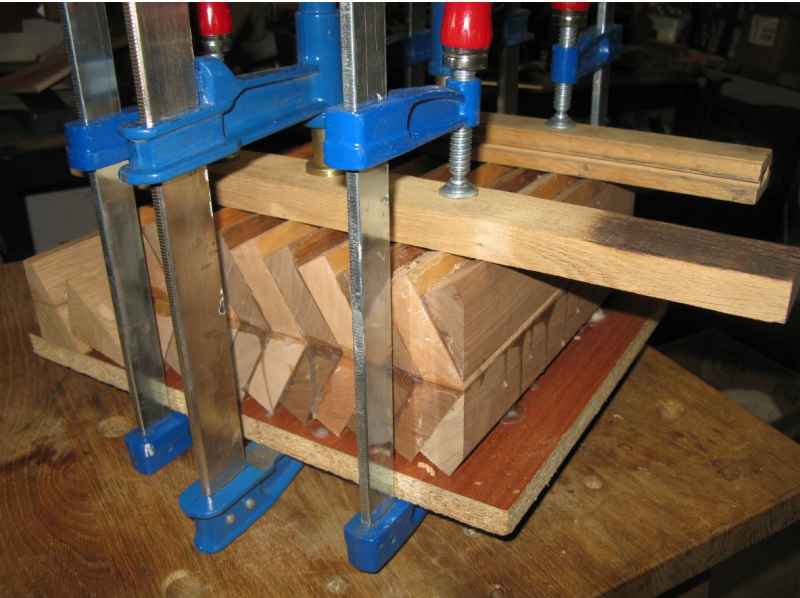

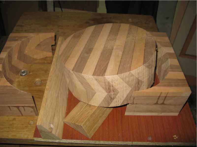

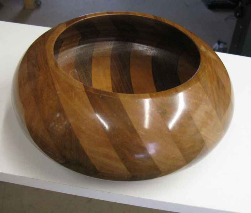

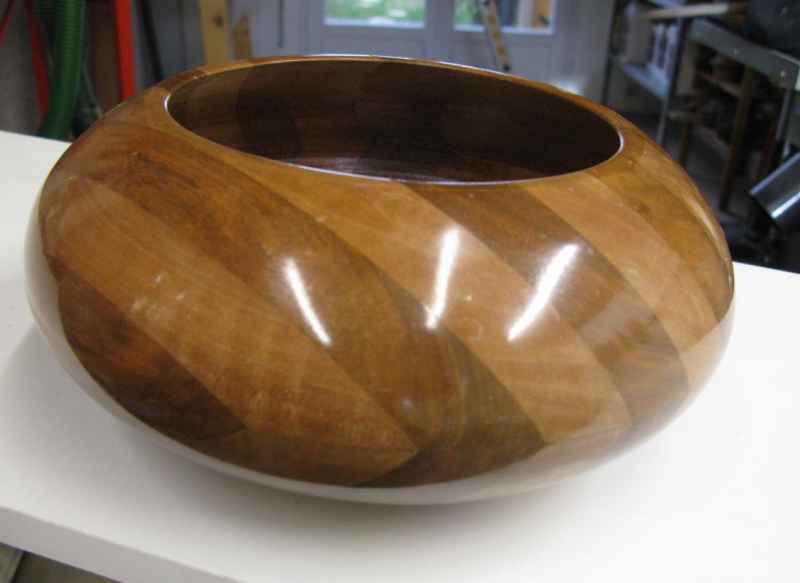

Un vide poche en noyer/poirier. Rien de très original, j'ai juste appliqué la méthode qui consiste à coller des morceaux à 45°. Bien équarrir les pièces de bois et préparer son chantier avant d'encoller avec de la colle lente.
Je suis un peu déçu par le peu de contraste entre les deux essences après finition mais c'est comme ça.

c'est vrai que la différence d'essence aurait pû être plus franche ,
mais c'est un collage réussi , même parfait …

Bonsoir et merci de vos commentaires.
Colle lente ou rapide voire standard, c'est le temps qu'elle met pour prendre. Lorsque je fais des collages avec de nombreuses pièces en même temps, je préfère prendre une colle lente ce qui me donne plus de temps pour faire bouger les pièces encollées et ajuster les collages. Je me suis fait avoir une fois et c'est à grand renfort de serre-joints que j'ai rattrapé l'affaire mais c'était chaud. Je prends de la Sader Progressive qui permet environ 30 min pour ajuster l'ensemble. Quand tu as plusieurs pièces à encoller, ce n'est pas de trop

Vide poché 11 Oct 2019 06:05 #142247
Jolie vide poche
Le collage est trés bien fait
Pour avoir un bon contraste j'utilise de l'érable et un autre bois foncé (tamarin des hauts, douka, letchi, ...)
