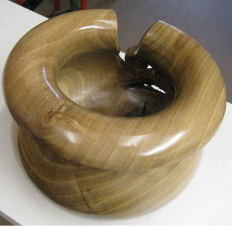

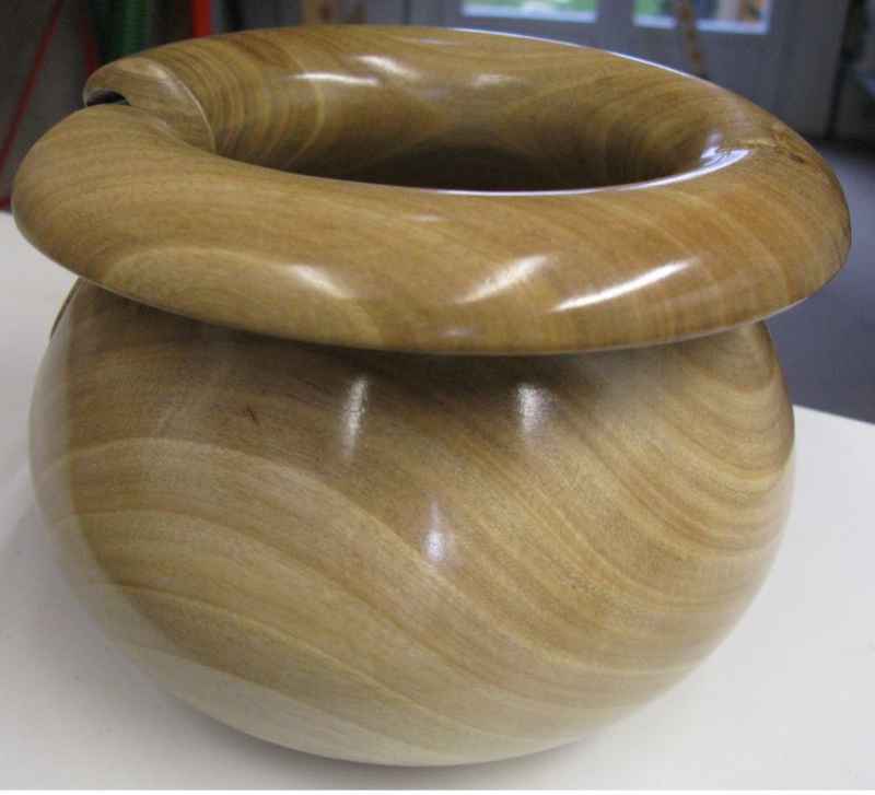

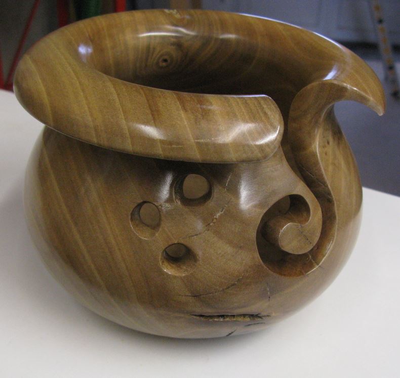

Bonjour à tous,
J'ai tourné ce pot à laine dans du noyer bien sec. L'objet devant servir, j'ai utilisé du vitrificateur effet ciré que j'ai lustré ensuite.
J'ai volontairement laissé les bords épais pour lui donner de la résistance aux chocs et du poids pour une bonne stabilité.
Je sais que son utilisatrice en est très contente, son chat aussi !

Joli travail avec une superbe finition. Bonne idée la découpe pour masquer le défaut du bois.

Un bel objet utile pour les tricoteuses...
Tu fais la spirale à la main avec des limes ??
Je me suis toujours demandé pourquoi 3 trous ,
alors qu'il y a 2 aiguilles ...!!

Belle forme ,très bien tournée et définie ;)

Beau bois ( c'est beau et agréable a travailler) le noyer,beau tournage et ça a fait une tricoteuse heureuse .Que demander de plus ?

J'ai fait la spirale à la perceuse à colonne puis à la scie à main et je l'ai fini à la rappe. Ce jour là, j'étais content d'avoir investi dans des rappes Auriou il y a quelques années. Heureusement que j'ai différentes piqûres pour limiter les traces sur le bois même si à la fin, il faut poncer. J'ai passé du temps dessus pour faire un bord bien fini mais il fallait le faire pour le côté esthétique et surtout pour faire glisser la laine sans accroc.
Au sujet des 3 trous, j'avoue avoir trouvé le modèle de mon pot à laine sur internet et je ne me suis pas posé la question du nombre de trou et d'aiguille. Si quelqu'un à la solution, je suis preneur.

Ton pot à laine est magnifique, ça fait rêver & ça donne envie de tricoter…
J'ai regardé sur le net, pas de réponse pour P'tit Loup au sujet du nombre de trous… Les pots vont de 0 à plus de 4 trous…

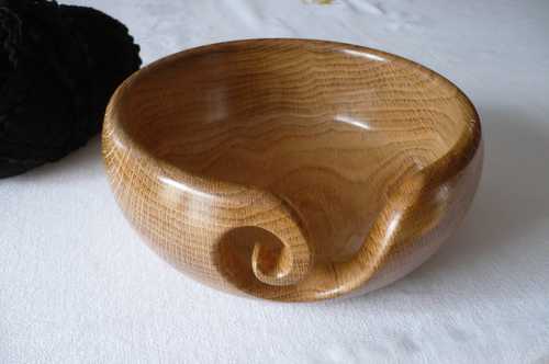

Très joli ce pot .
J'en ai fait un il y a quelques années mais il est loin d'être aussi beau.
Et je n'ai pas fait de trou pour les aiguilles.

Il est très chouette ton pot Philippe. J'aime beaucoup la courbe de la spirale qui va bien avec la forme épurée du pot. La finition est sympa aussi.
Bravo l'artiste
