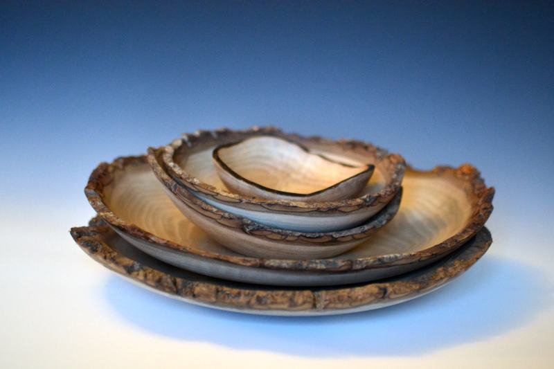

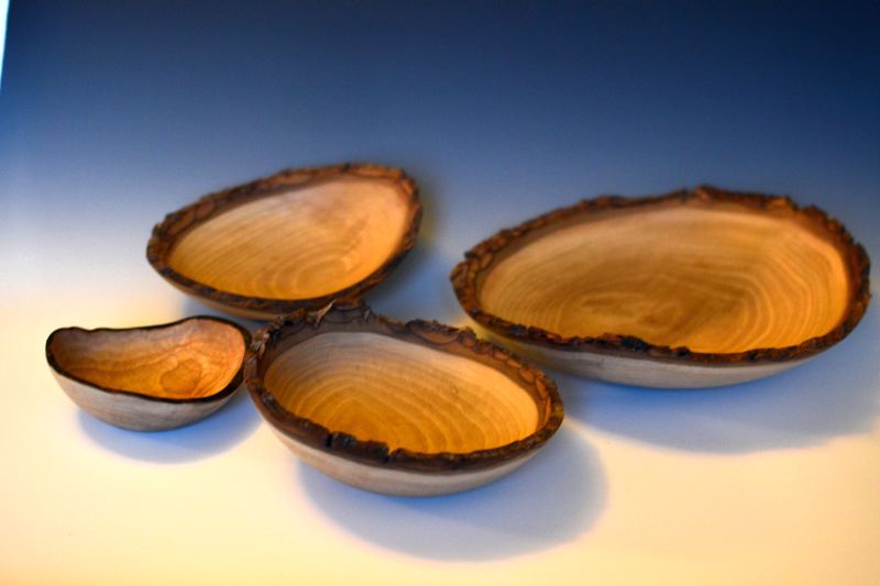

Voici une petite série de coupes tirées d'un bout de noyer, sans finition pour l'instant.
35cm de diamètre pour la plus grande (20 les moyennes) et 7cm de hauteur.
Très sympa à tourner !
Antoine

Bonsoir Antoine
j'aime beaucoup tes coupes avec le bord naturel.
peut être faire coller un peu de cyano pour qu'au séchage l'écorce reste en place.
car la finesse du tournage fait que les bords seront très fragile

Grand diamètre et petite épaisseur , bel exploit !L écorce est un vrai plus.
Pour la finition , si c'est pour vendre , je te conseillerai ( suite aux discussions avec les acheteurs)plutôt du verni , si c'est pour toi fais toi plaisir .
Bonne continuation et tout en finesse

Bonsoir Antoine,
Beau travail J'aime bien ces formes
assez plates en bois de bout .
Tu progresses vite à ce que je vois .
à + François

Roger, pour l'écorce je ne me fais pas trop de soucis, j'avais tourné un plat quasi identique il y a environ deux ans tiré du même arbre, ça n'a pas bougé. (coupé sans doute à la période adéquat pour que l'écorce tienne ainsi)
Pour la finition, j'ai mis de l'huile de table sur les petits qui seront principalement utilisés pour recevoir divers trucs d'apéro ! et sur les grands, toujours rien pour l'instant, je vais peut être tester du vernis pour certains ...
Sinon, François les coupes sont faites en bois de travers, sur une dosse d'un gros noyer ou j'avais réussi tant bien que mal à me faire des gros plateaux à la tronçonneuse !
Bonne nuit !

Au marché de Noël, beaucoup de gens préfèrent le verni au ciré pour des raisons d'entretien , un objet ciré n'aime ni l'eau, ni le gras ,ni trop de contact avec les mains , le vernis pose moins de problème. Ciré tu fais un beau bibelot , verni tu as un objet qui peut servir.

didier54 écrit:
Bonne continuation
d'où l'intérêt de huiler tout ce qui est alimentaire.
Mais on peut huiler par la suite, quand la cire est tachée, je l'ai fait pour un sucrier , pas de pb.
Bonne année!

Très jolie
Tourné dans des dosses. Agréablement surpris

Bonjour Antoine,
Merci pour toutes ces précisions ,tourné
en bois de travers ,je comprends mieux
mais c'est une réussite .
Pour ce qui est du vernis le vernis hydro
marche pas trop mal ,fond dur hydro avant bien sur.
Bonne fin d'année et à bientôt .

des coupes réussies et qui feront sensation sur la table
