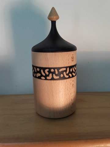

petite boîte en hêtre, env 17 cm de hauteur.
couvercle peint. j'avais déjà réalisé ce genre de déco mais avec une fraise. là, il s'agit simplement de peinture, donc pas de relief.

J'aime le corps de la boîte moins le fleuron.
pour la texture comment procèdes-tu? avec un cache?

j'ai simplement posé du drawing gum (produit utilisé en aquarelle), à l'aide d'un petit bâton genre pique à brochette.il faut attendre que ce produit sèche parfaitement avant de poser la couleur. Ensuite nouvelle attente pour une couleur bien sèche, ensuite on frotte le drawing gum avec son doigt.apparaît donc le dessous. utilisation extrêmement simple...
