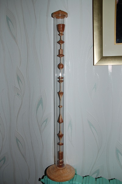

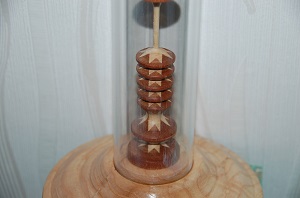

Bonjour a tous,
voici le dernier trembleur qui sort ce soir.
en frene et okoumé
j'ai oublié ,les entres modules fond 2m/m
Il fait 0.90m de haut

Re:trembleur etoilé 04 Fév 2017 21:32 #133116
J'adore ! quel travail ! combien fit-il de hauteur SVP ?
Re:trembleur etoilé 04 Fév 2017 21:43 #133117
  • boulard jf
  • Portrait de boulard jf
  • Messages : 194
Il fait 0.90 de haut

tres beau une idee du temps passé?
Re:trembleur etoilé 06 Fév 2017 09:58 #133148
vraiment magnifique
Narcisse
Re:trembleur etoilé 06 Fév 2017 10:05 #133149
  • boulard jf
  • Messages : 194

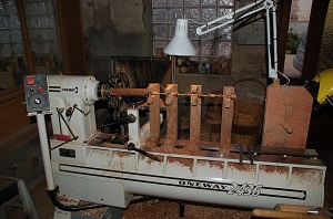

bonjour boisdarbre.
pour la préparation et le collage: 4h.
pour le tournage en plusieurs séances car s'est très stressant, et peur de la casse environ: 5h.

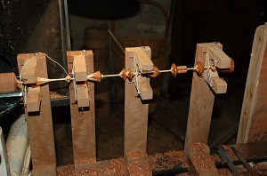

Beaucoup de travail dans la préparation et de la précision dans l'exécution.
Bravo. :woohoo:

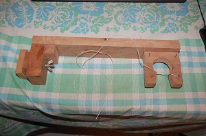

Pus je voir une photo des lunettes à fil utilisées?
N.

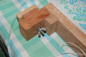

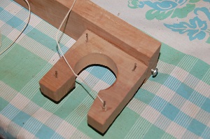

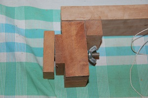

Re:trembleur etoilé 07 Fév 2017 16:39 #133174
  • boulard jf
  • Messages : 194

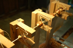

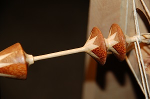

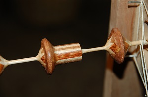

Bonjour a tous voici les photos réclamées par Kruger
Les lunettes sont en merisier
Hauteur total: 37cm epaisseur:2.2cm largeur:5.5cm
On les pose sans outil, juste avec le papillon
Au dessus il y a une visse pour stopper la ficelle

Re:trembleur etoilé 09 Fév 2017 13:33 #133238
Merci pour les photos.
Joli tour.
Sympas les lunettes.
As tu déjà vu celle de E Avisera?

Bonjour JF, ;)
Belle pièce et réussite. Je comprends le stress de la casse entre deux axes.
En tout cas pas mal de mérite aussi dans la préparation, car la moindre erreur de collage ruinait tout.
