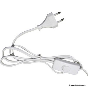

je tourne quelques lampes , et j'achète le fil électrique tout prêt à poser , fil + prise + interrupteur lampe de chevet que je monte sur une douille pour recevoir l'ampoule . Une de mes lampes est arrivée dans une maison de retraite , et après une visite sécurité électrique par la D..... , ma lampe est refusée car il n' y a pas de terre , et ce n'était pas la seule , toutes les autres achetées dans quelque soit le magasin , les lampes n'ont pas la terre , donc 2 mois pour installer la terre sinon la lampe va au rebut !!
et j'ai remarqué que toutes ces lampes ne sont pas branchées à la terre ...
Avez vous eu déjà ce problème assez étonnant et surtout comment y remédier ???
