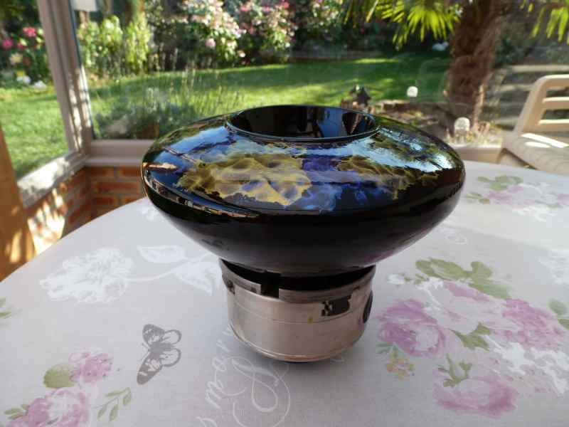

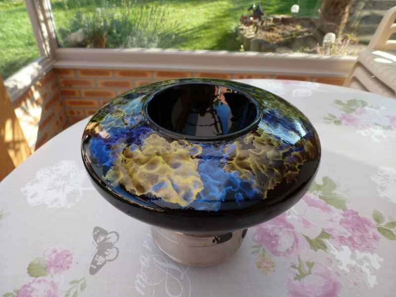

voilà que je reçois enfin ma peinture irisée et mon aérographe, alors malgrès la chaleur (45° dans l'atelier) je n'ai pas résisté longtemps. donc voilà quelques essais.
Serge

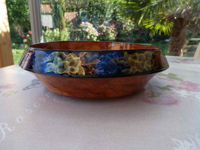

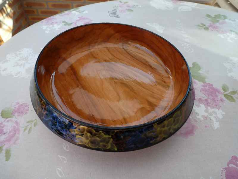

Bonjour à toutes et tous
J'ai oublié de préciser, pour la première pièce elle est en noyer et fait 26cm de diamètre sur 7cm de hauteur, pour la seconde pièce elle est en érable et fait 19cm de diamètre sur 9cm de hauteur.
Le tout à été peint en noir brillant puis avec le compresseur et l'aérographe, je pose la peinture iridescente et je la pousse avec l'air, la finition et mon vernis préféré (le vitrificateur glycéro destiné aux parquets (environ 3 heures de séchage))
Merci pour vos encouragement
Serge
