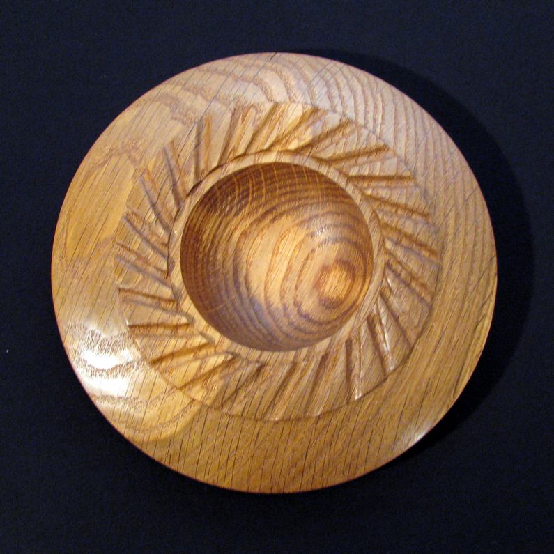

Voici un vide-poche en chêne, diamètre 210 mm, hauteur 40 mm.
Merci pour vos commentaire, c'est ce qui permet de s'améliorer.
Bonne journée à tout le monde.
Christian

Salut Bernard,
Les rainures sont faites à la main avec une petite gouge de sculpture. Pour commencer je trace au crayon avec le diviseur en appuyant le crayon sur le porte-outil. Avec le porte-outil à l'axe, les rainures partent du centre vers l'extérieur, mais si monte ou descend le porte-outil les rainures donnent cette impression d’hélice.
La variation de couleur est une très bonne idée, je vais essayer de le foncer avec de l'ammoniaque avant de sculpter et de creuser pour avoir seulement la partie en relief plus foncée. Celle-ci a été très légèrement foncée avec le même procédé.
Meilleures salutations.
Christian

C'est plutôt sympathique et la sculpture rehausse bien ce vide-poche.
Finition impeccable ;)
Bonne continuation.

Réalisation soignée.
Pour la teinte, alcali ou acétate, avec ou sans pochoir.
Cdlt
N.

Pour la teinte j'ai utilisé de l'ammoniaque. Il faut mettre une petite quantité d'ammoniaque dans une coupelle, mettre la pièce à traiter simplement posée à côté et mettre un récipient retourné en dessus du tout afin que les vapeurs restent autour de la pièce à foncer. Il faut vérifier de temps en temps la teinte.
Attention l'ammoniaque est un produit dangereux et l'odeur est immonde. Il faut utiliser ce produit à l'extérieur et porter gants et lunettes de protections.
Bonne soirée.
Christian

Jolie pièce avec une sculpture qui
ressort bien,j'aurais teinter le dessus en noir
juste avant la sculpture,mais pas l'ensemble
avec un liseré or en bordure ,c'est juste mon
idée.

très belle pièce et cela me donne des idées

bonsoir Christian,
J'aime bien ta boîte, mais effectivement, une variation ds les couleurs aurait peut-être apporté un plus. A tenter la prochaine fois...
Roselyne
Roselyne

Bien ton vide poche mais il me parait petit dans le creux
