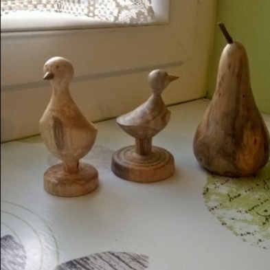

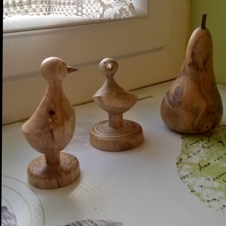

Galop d'essai pour le tournage en excentrique, pas évident pour se faire une idée de la forme finale. Testé entre pointes et prise en mandrin classique. La poire ressemble étrangement à une courge calebasse :huh:

Bien réussi ton galop d'essai, la poire est bien tournée
elle me fait penser à une conférence et tes oiseaux sont mignons

bien réussi cette essai,

Essai reussi,joli travail.

Bonjour Planète, ;)
Bien mignons ces zoziaux.
Ils ont un air coquin ?

Un d'essai réussi ;)
La poire ainsi faire me plait vraiment bien.

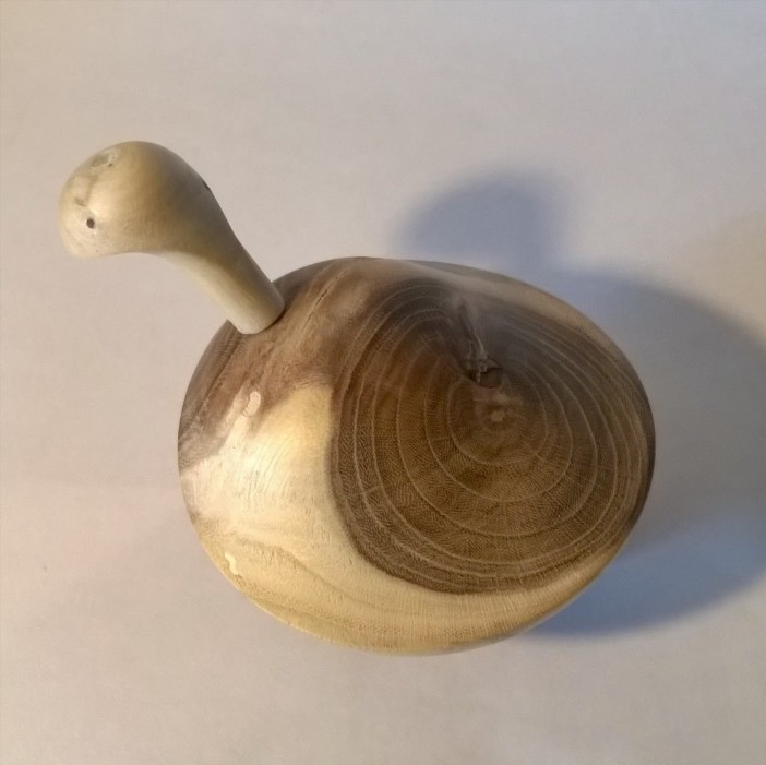

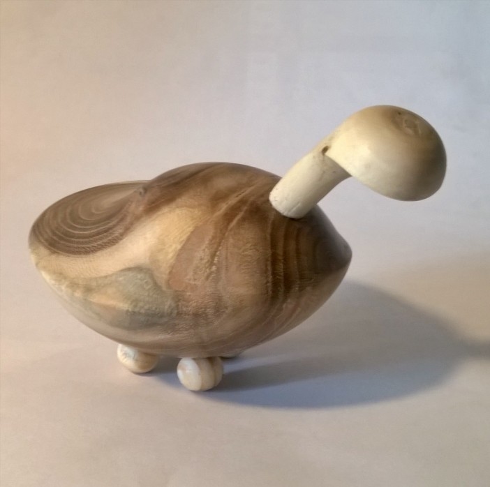

Bonjour et merci pour les avis, hier j'ai tenté du plus précis avec une tortue, le corps pas trop compliqué mais la tête, j'ai dû la refaire 4 ou 5 fois et c'est pas encore ça. Je n'arrive pas à former une ligne qui relie la base du cou et l'arête au centre de la tête.
Ça ressemble à un fer de golf!! :S

Bonjour Gérard
belle tortue.
peux tu nous faire un pas à pas?

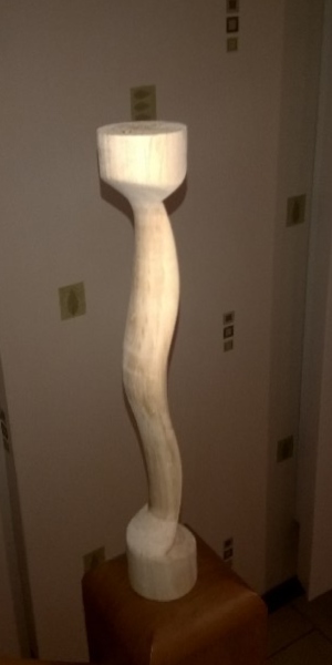

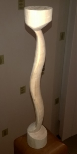

Dernier essai en fin d'année 2015:

Il y a eu du poncage tour en rotation!!
belle ligne.

En effet, ponçage à petite vitesse, j'aurais aimé diminuer encore un peu l'épaisseur mais le risque de casse augmente proportionnellement, et à 3000tr/mn, il vaut mieux rester prudent!!

Pour ce type de tournage "décentré", oublie le ponçage, tour en rotation à petite vitesse.
Faisant ainsi, tu arrondis arêtes et tu perds la finesse des lignes.
Talonnage maxi, micro passes de finition et ponçage manuel dans le sens des fibres et de l'intérieur vers les bords (sans y toucher)
Tu peux faire ce genre de pièces en tournage dissocié également.

Bonjour et merci Norbert pour tes conseils. La pièce a été fabriquée après lecture d'un article dans un magazine américain. En bon français, je comprends un mot sur trois et quand ça devient technique, houlà. Heureusement, il y a les photos, après avec un peu de logique, ça le fait :)
