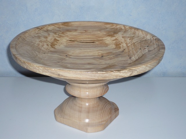

Coupe à fruits 17 Jan 2009 22:57 #12309
Une petite coupe à fruits en hêtre et en hêtre.
Diametre 235 hauteur 135.
Le morceau échauffé provient d'un morceau de déballe
de scierie.
Re:Coupe à fruits 17 Jan 2009 23:13 #12313
Bonsoir Philippe,
C'est très bien fait, maintenant,il faudrait structuer le bord,
et faire un fond cellulosique, puis une teinture aux solvants concentrés,
ensuite une patine ,ensuite enlever la patine avec la laine d'acier,
puis une couche de vernis cellulo,le tout au pistolet bien sur.
bonnes finitions
Re:Coupe à fruits 17 Jan 2009 23:43 #12318
Merci fm 29 pour ces conseils,c'est c'est pour ça
que je met des photos sur le forum.
Je ne suis pas encore équipé de pistolet à peinture
pour l'instant,mais je prend note.;)
Philippe
Re:Coupe à fruits 18 Jan 2009 00:33 #12321
  • stanbois
  • Portrait de stanbois
  • Messages : 104
Bonsoir, un bien joli piéce et le plateau est interressant et intrigant à la fois, en la voyant sans lire la fin de ton message, je me suis demandé ce que c était.
Je ne ferais qu une petite remarque, je trouve le pied un peu trop gros (le carré) ou alors cela vient des veines du bois,mais il y a quelque chose qui me chagrine à ce niveau.
Cela reste néanmoins une trés belle piéce et je serais trés content de pouvoir en faire de meme.
bon courage
Re:Coupe à fruits 18 Jan 2009 10:19 #12324
Belle pièce ! J'ai juste une question sur la photo j'ai l'imprssion que tu n'as pas verni le bol car le pied est brillant alors que le haut est naturel. Est-ce la photo ?
Re:Coupe à fruits 18 Jan 2009 12:26 #12336

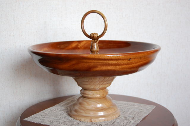

  • Messages : 932
Bonjour Michon
Belle coupe surtout l'embase du pied taillée au carré me plait bien,par contre la coupe à l'air terne
Je joint une photo d'une coupe à ma façon
Cordialement Alain 60
Re:Coupe à fruits 18 Jan 2009 12:32 #12338
Salut Alain,
Ta coupe est belle ,mais je l'aurais préfèrée avec un
pied un peu moins gros, ça n'engage que moi.
cordialement.
Re:Coupe à fruits 18 Jan 2009 12:53 #12346
  • Messages : 932
Bonjour FM 29
Le pied était destiner à autre chose,et comme il est resté un certain temps sur l'établi,ansi que la coupe elle même devait servir à une fontaine (mais elle à coullée)à force de les voir,j'ai décidé d'en faire une coupe.

Re:Coupe à fruits 23 Jan 2009 18:02 #12590
Merci pour vos remarques,éffectivement la partie haute de ma coupe
est moins brillante que le pied,pourquoi?Je ne sais pas
car en général je procède toujours de la même manière:2 couches de
vernis égrénées a la laine d'acier et une couche de carnauba.
Toutefois elle est quand même moins terne que sur la photo.
Quand à la coupe de Alain,je la trouve vraiment très réussie.
La petite main sculptée avec l'anneau apporte vraiement un plus,
et la finition est beaucoup mieux que la mienne.
Félicitations!
Philippe

Bonjour Philippe ta coupe est jolie,la seul chose que
je n'aurais pas fait,mélanger les bois..:)
Re:Coupe à fruits 31 Jan 2009 07:54 #12745
  • fred
  • Portrait de fred
J'aime bien les deux coupes, sur la première, je reproche le pied carré (mais les gouts et les couleurs...), moi 'aime bien le mélange des essences, bravo à tous les deux !
Re:Coupe à fruits 31 Jan 2009 23:38 #12770
Bonsoir Philippe
Peut être un épais la coupe comme dise certain,mais moi j'aime bien ainsi
trés bonne idée ce pied qui n'est pas entierement rond.
